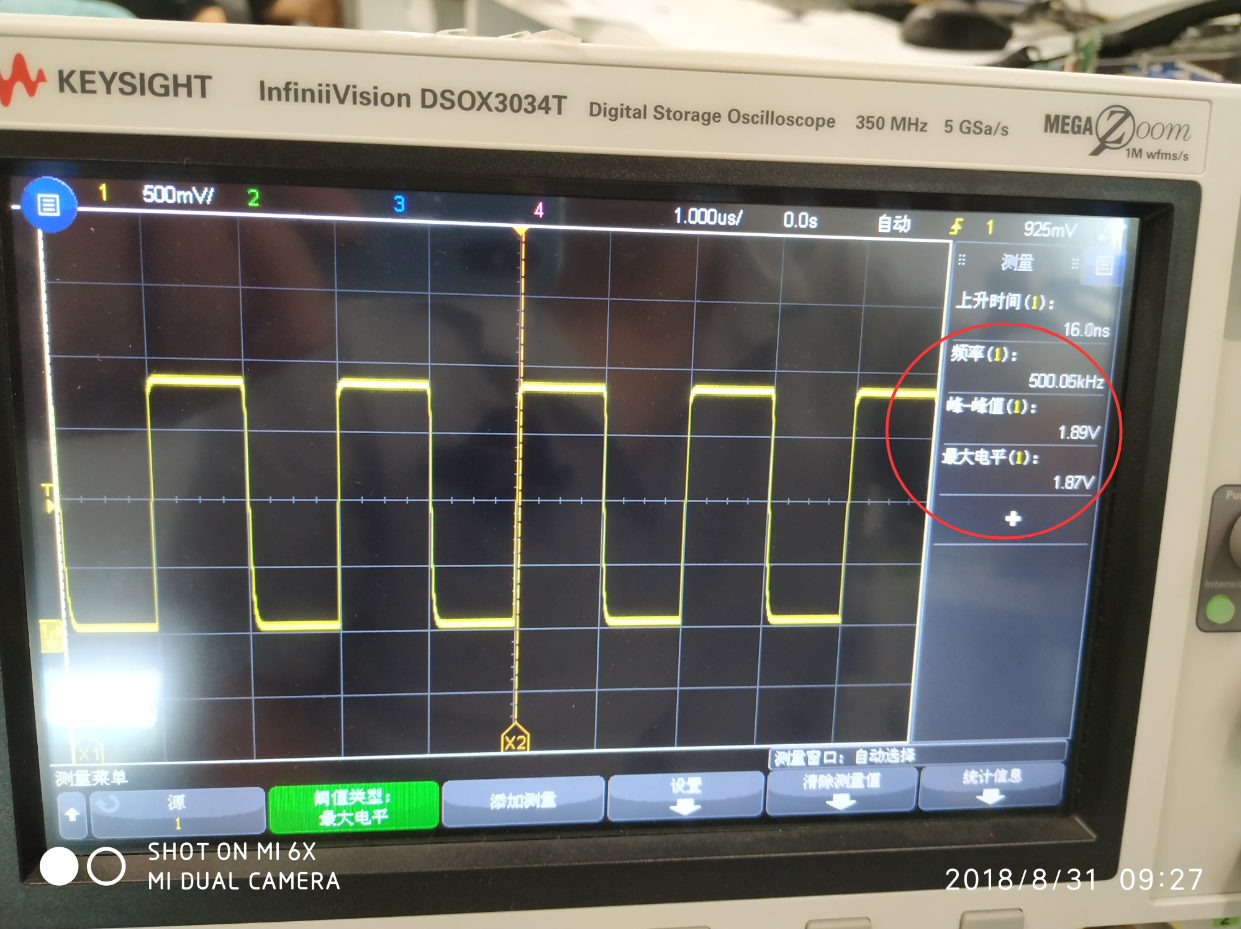

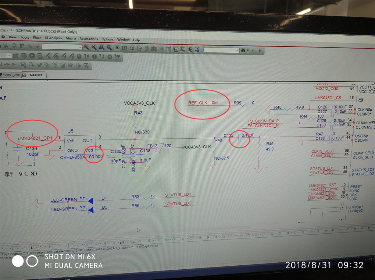

我们实际配置的是双PLL模式,发现两个PLL都不能locked,我们德硬件配置是,从CLKin0输入一个单端的10MHz时钟信号(一个晶振产生),OSCin管脚处配置了一个100MHz的VCXO,VCXO的电压空置端连接到 CPout1,两个环路滤波器的参数都是更具官网的工具计算出来的。
今天调试时我们把 CLKin0  R  Divider 配置为10(0x0153 = 0x00,  0x0154 = 0x0A),将PLL1_R信号引出到 Status_LD1管脚(0x15F = 0x7B),通过示波器测量该信号频率为 500kHz,但是我们从CLKin0处输入了10MHz的信号,然后做了除以10处理,理论上输出信号的频率应该位1MHz,实际测量却只有500kHz,求解啊!!!!!
如果将输入时钟除以5再测量,就是1MHz,但是理论上应该是2MHz.
现在PLL1一直不能locked,肯定PLL2也就不能锁定,有调试过LMK04832的么? TI员工能给解释一下么?
另外还发现一个问题,就是只读寄存器0x0004和0x0005手册上写德默认值分别是0xD1和0x63,但是实际回读出来的情况是反的,0x0004 = 0x63, 0x0005 = 0xD1,与用户手册不一致,其它几个只读寄存器都是正确的,TI员工能给解释一下么?

  • 有没有实验过用信号源产生10M信号,输入作为参考的结果?把幅度调大一些
  • 我们用信号源输出10MHz:输出信号功率5dBm、10dBm、14dBm都试过,无法锁住。

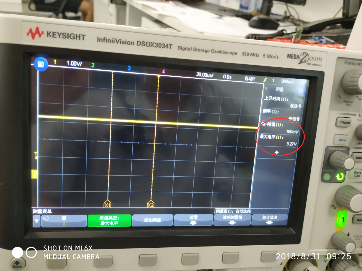

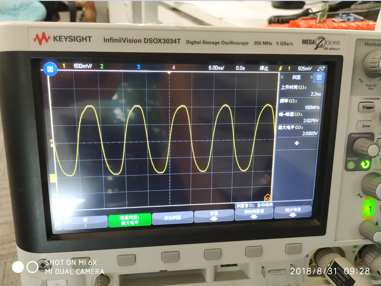

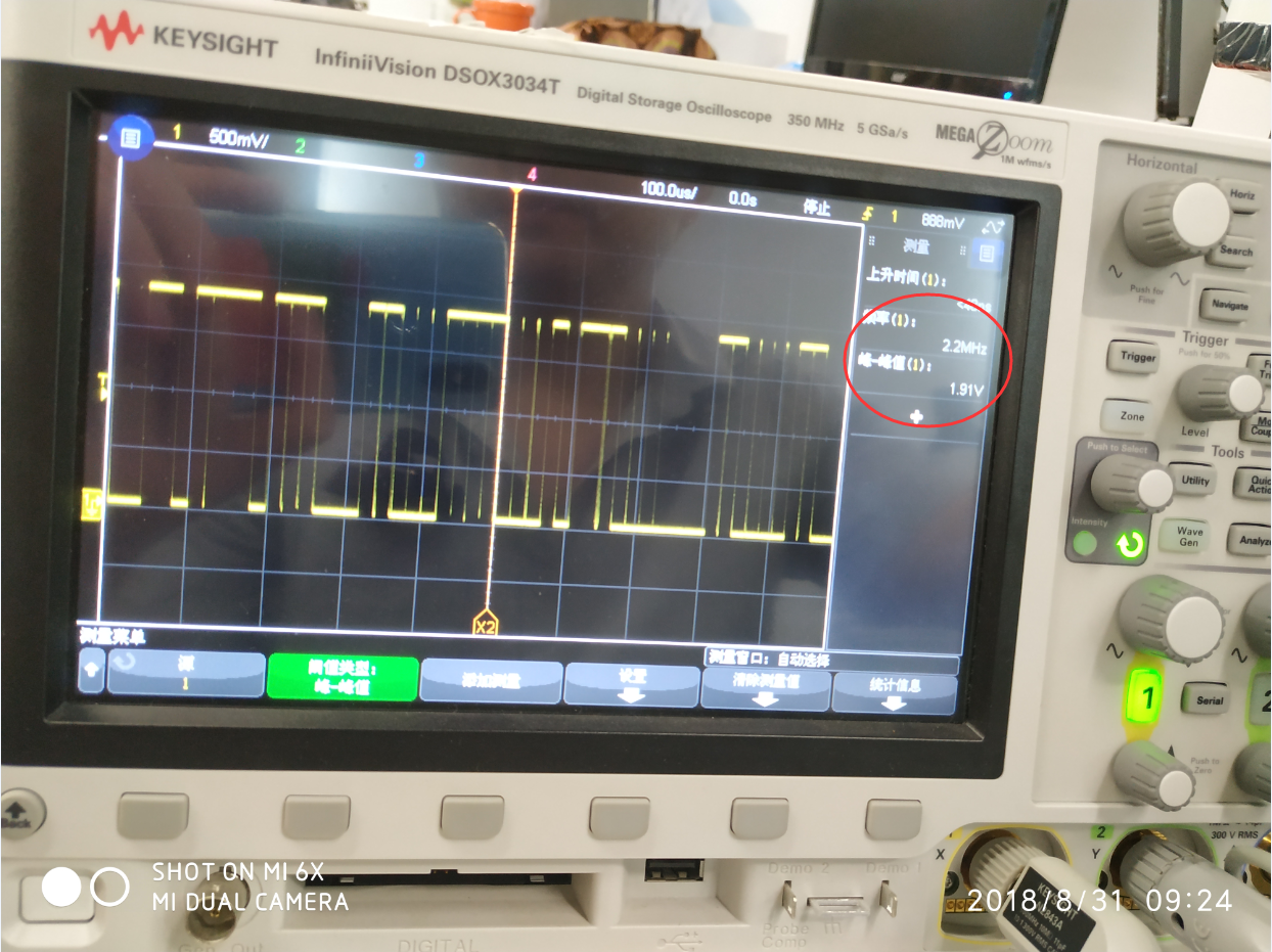

  • 我们测试了:
    1、CP1的电压3.27V,
    2、PLL1_N的输出,在1.2M -- 4.2M之间跳动,

    4、 VCXO的输出100MHz,
    5、参考电路见最后一个图片,环路滤波参数参考的你们官方的DEMO板设计。
