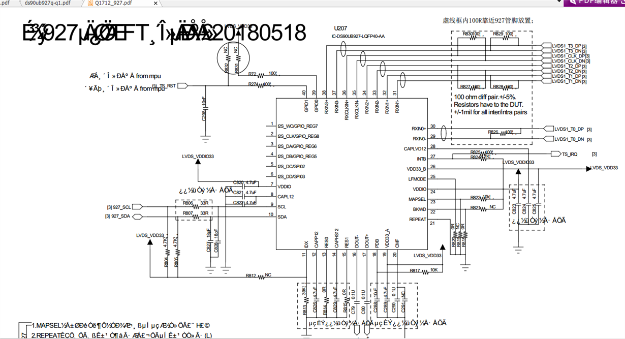

各位工程师大家好,在我们项目中使用927转换CPU四路LVDS信号到910. 然后910解码显示到接收端,接收端910的方案是做好的。但是在与927联调的时候发现910无法解析927传过来的时钟 导致无法解析数据。
927端原理图
927端默认寄存器没有配置的。硬件BKWD置低,MAPSEL置低,LVDS是四路 1024*600 51.2MHz的信号。 测量910接收端的FPD link信号为1.4Ghz,眼图显示信号质量挺好的。  但是910无法解析。

  • 这类应用我的建议是先做个BIST调试,看整个FPD link连接是否OK。
    其次,ds90ur910的输入都没问题,那要看PDB是否将其powerdown 了,UR910的输出lock是否状态如何?

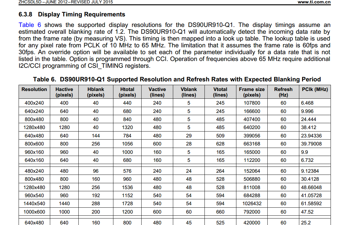

    查看UR910的手册。发现UR910会对输入信号的时钟分辨率有要求,如下图。但是我按照他所要求对927的输出配置了800*480*33MHz。UR910端系统还是提示无法解析数据。
    请问是否和输入 信号有关系呢,根据您的经验可以看出哪里有问题么。
