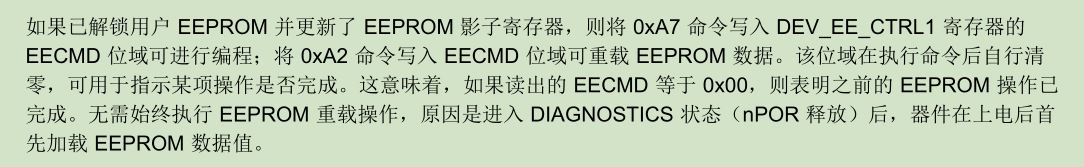

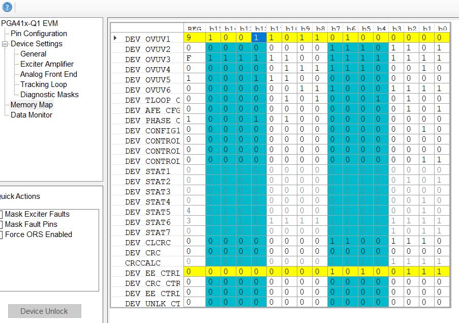

把DEV_OVUV1寄存器15-12位1000更改为1001,然后DEV_EE_CTRL1寄存器写入0xA7,断电上电后写入0xA2,DEV_OVUV1 15-12位并没有被置为1001,不知道这存在什么问题?
