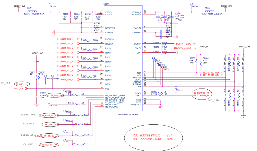

主机端使用DS90UB927,显示屏使用DS90UB924. 日志显示924的I2C不能识别到,请求帮助?
问题描述:
车机主机端是927芯片,显示屏端是924芯片,刚上电的时候车机显示正常,车机运行一会,然后断电再上电,系统能够启动,但是显示屏不亮。
log日志显示是I2C初始化失败,没有识别到924,所以显示屏不亮。
附件是原理图的截图。
排查过程:
- 目前测试924端的LOCK信号,正常显示时是高电平,黑屏时是低电平,不过猜测因为I2C不同,所以LOCK信号没有传递过去。
- 测试背光使能,复位等信号,正常显示和黑屏状态下927端的各信号引脚都是一致的,没有区别。
- 插拔电源断电重启会出现黑屏,在ADB模式下reboot系统,则不会出现黑屏现象。
请各位高手,给点意见,我们继续排查。谢谢。
