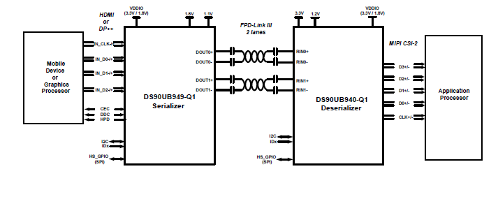

应用:主板支持HDMI,显示器有两种(MIPI及HDMI),主板和显示器距离12米左右,需要通过FPD Link技术提高传输距离;
问题1:是否只有HDMI(主板)转FPD Link,然后FPD Link转MIPI(显示)这种方法可操作?
问题2:如果问题1属实,那么针对主板这端,是否可以将主板接口的HDMI直接连接到DS90UH949-Q1的HDMI即可?
问题3:如果问题1属实,那么针对显示端,是否可以将显示接口的MIPI直接连接到DS90UH940-Q1的MIPI即可?是否需要额外的处理器进行处理和控制?[重要]
datasheet:显示屏型号:TV101WUM-NS0
是的,输入兼容HDMI, 通过FPD link传输的话,输出兼容MIPI serdes您选的DS90UH949-Q1和DS90UH940-Q1是可以的。没有输出也兼容HDMI的的deserializer.
其应用如下图,是的,不需要额外的处理器进行控制。 在和主机或者显示器接的时候,主要看电气接口电平是否符合。
