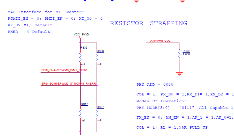

Hi,
DP83822通过MII接C6748,DP83822 Hardware Bootstrap Configuration配置如下:
测试中发现,没有焊DSP,接网线网络通,测试MII_RXDV有个3.3V到0V跳变;
焊上DSP,测试MII_RXDV只有1V左右到0V跳变,接网线不通,不知道问题原因?谢谢,

配置没问题。
RX_DV是- Receive Data Valid。
没焊DSP,网线接通,说明不是DP83822的问题, 焊上DSP之后,网线不通,检查下否DSP这边的问题。
