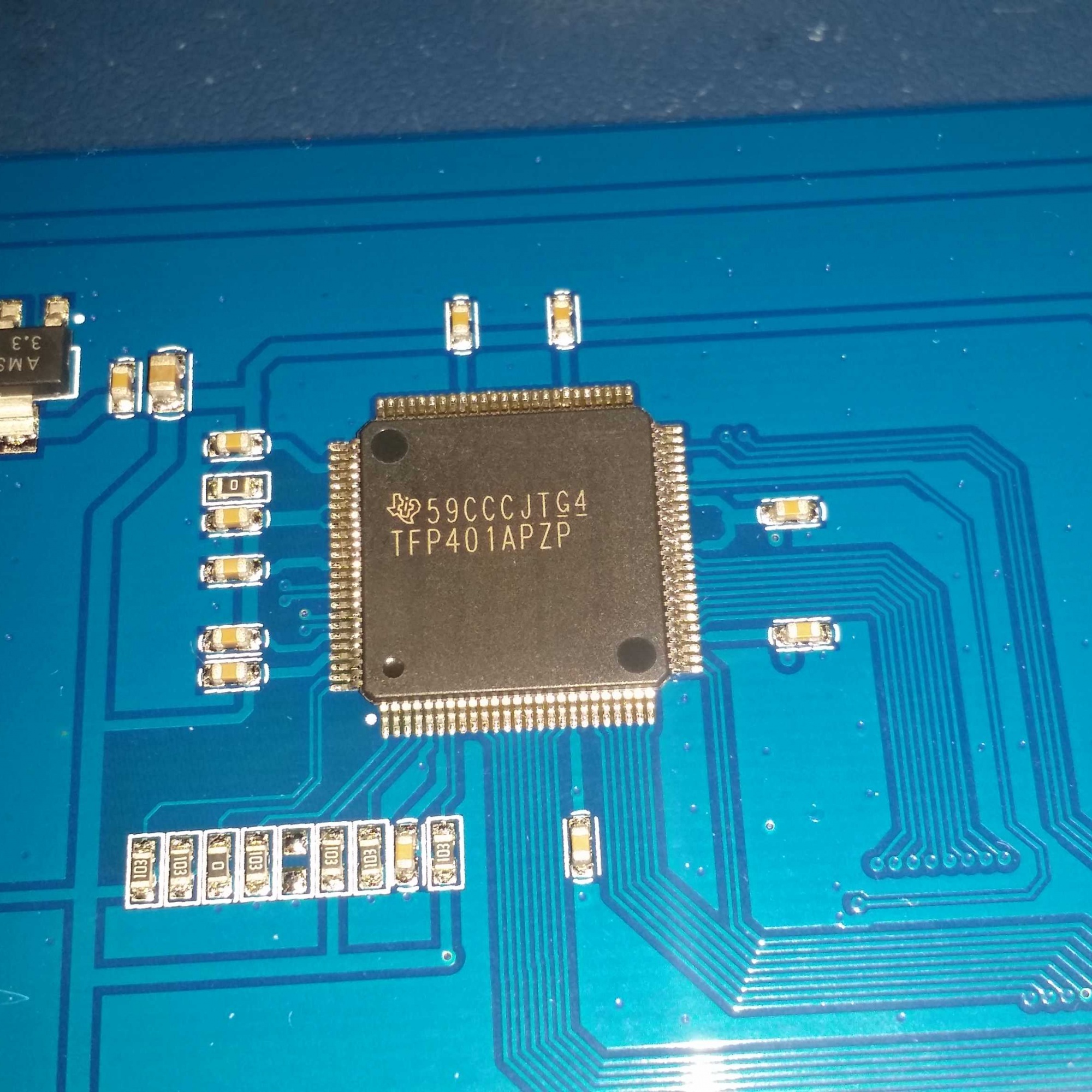

1,TFP401A 是否能支持输出双路RGB信号去点两个屏?
2,TFP401A 是否能支持只用一路(偶或奇)RGB信号去点一个屏?看其他回答好像是不可以,但是我看到了有这样的设计。还请帮忙解答。
  • 是手册figure18的例子吗
  • 我的理解是不可以的。
    奇偶像素的含义是这样的,如果配置成1-pixel/clock,意思是在第一个时钟周期ODCK传输pixel 0,在第二个时钟周期传输pixel 1,这样依次循环。 如果配置成2-pixel/clock,它的含义是在每个时钟周期既传输奇像素,也传输偶像素。
    需要点亮两个屏的话, ODCK需要分配到两个LCD  receiver上,也就是说带宽需要两倍。
    您在哪里有看到这样的设计应用? TI官网上下载的吗?我再确认下这个问题。
  • 问题1,我不确定内部是否可以将两路输出一样的信号。我们需要两个屏显示一样的内容。
    问题2,这个设计是只用一路输出去点屏。图片来自网上 bbs.elecfans.com/forum.php
