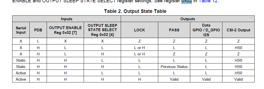

您好 我司采购的ds90ub947-q1 + ds90ub940-q1 evm板
现在有一个问题就是940的0x02=0x00输出没有使能,但pass lock都为高。
测得mipi csi2有输出波形
请问一下这时候应该怎么办

上电之后没做BIST
reset 之后还是0x02[7]还是于0
mipi csi2还有波形输出 通过./mxc_v4l2_capture.out 抓数据还抓不到
单路fpdlink输入 2data lanes输出 clock应该设置多少呢
