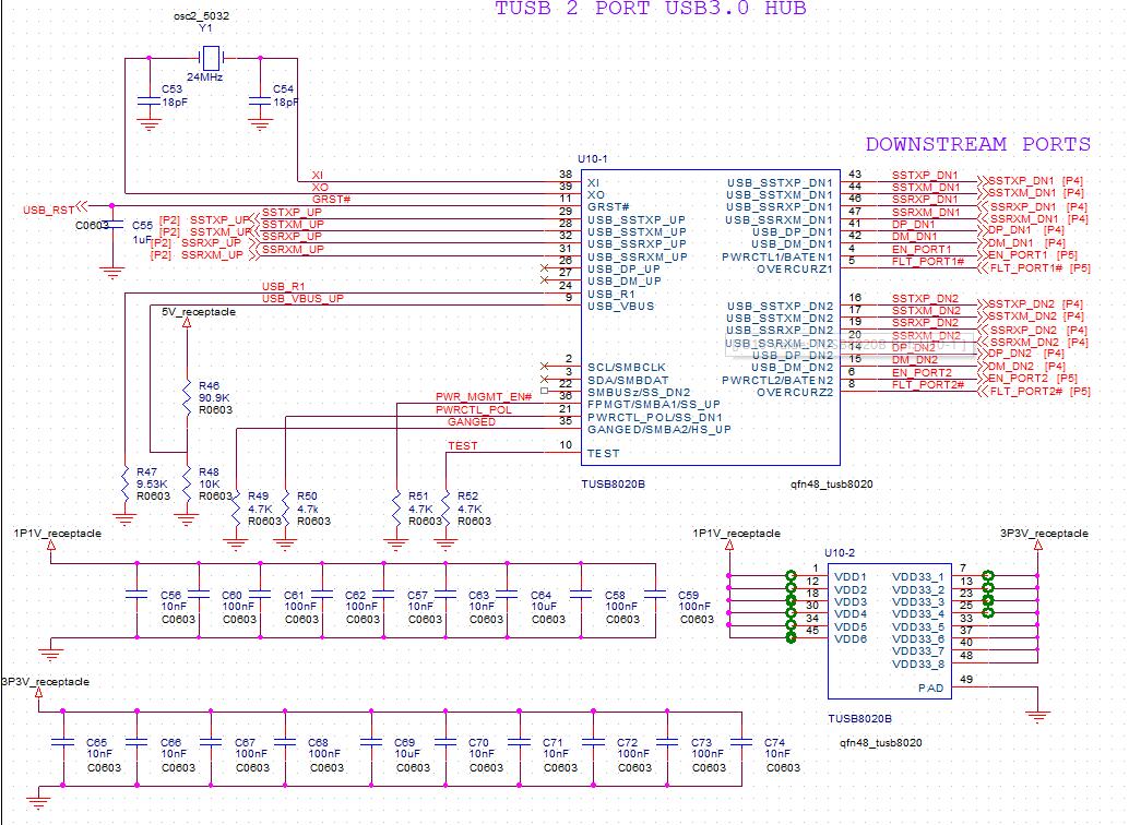

我们现在用了一款TUSB8020b芯片,上行接口使用3.0通信(2.0的dp/dm悬空未连接),目前我们的3.0相机设备在两个口上都能正常通信(3.0的U盘只能在1口上识别,2口不识别),但是2.0的设备无论插在哪个口上都无法识别,请帮忙分析一下,是什么原因,谢谢大家。
原理图如下:
  • 可以看下TUSB8020B的datasheet P9的框图,其内部是一个USB2.0 和USB3.0 HUB组合一起的架构,USB2.0 的下行端口USB_DM_DN1,2的上行端口是USB_DM_UP,USB_DP_UP, 我认为如果不接上行端口,您的2.0下行端口接在USB_DM,P_DN1,2上是没法识别的。
  • 您说的很对,我们用从市场上买的3.0HUB,把它的2.0线断开,一样也识别不出2.0设备了,谢谢您的帮助!!!
