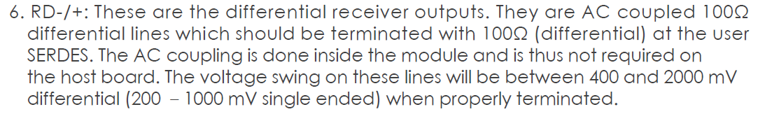

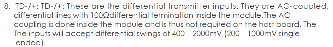

  • SFP用的是飞速SFP1G-LX-31,数据手册上有如下说明,请帮分析一下,与1501互联需要什么样的匹配电路,谢谢。
