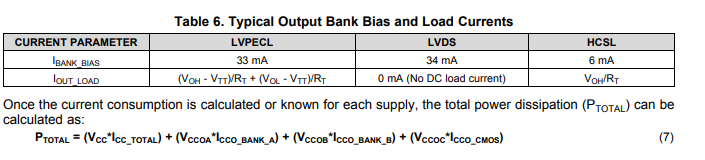

项目中使用LMK00301时钟buffer,使用场景如下:选择CLK0作为时钟输入,A和B bank的10组差分对全部使用,输出电平标准为LVPECL,短接电阻为150欧姆,现在需要计算其理论功耗,IOUT_LOAD如何计算?谢谢!
