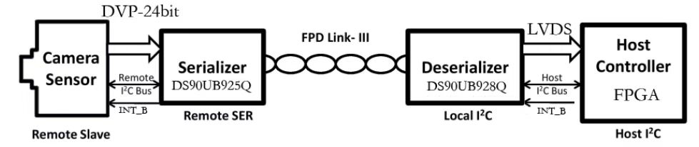

您好:
    我们有如下这样的一个设计:
IIC通路   :主机IIC MASTER->928<---FPD LINK---->925 IIC->SENSOR IIC SLAVE;
数据通路:主机LVDS<-928<---FPD LINK----925 并口24BIT<-SENSOR并口数据24BIT;
控制通路:主机INTB->928----FPD LINK---->925 INTB->SENSOR。
IIC通路中,主机和928接了IIC,我们想通过这个IIC控制925侧的SENSOR,SENSOR的IIC接口作为从设备接在了925上(SENSOR的IIC寄存器地址和寄存器值都是16位,FPDLINK芯片的是各8位这里会不会有问题);
数据通路中,925侧接收24位带行场同步的并口数据发送到928侧,928输出LVDS数据,LVDS由我们的FPGA来解串后获得原始的并口数据;
控制通路中,主机发送一个中断信号给928,FPDLINK传给925后925的中断引脚输出电平,控制SENSOR开始输出数据。
那么问题来了,问题1:以上设计是否可行?
问题2:现在使用了USB的数据线来当双绞线传输,上电后主机可以通过IIC读写928;928的PASS输出为高,LOCK一直为低;有没有什么办法来检测物理链路是否正常。
问题3:925+928的这种配对,是否有办法支持同轴传数据+供电?
问题4:最重要的来了,此应用的IIC配置数据能否提供?
