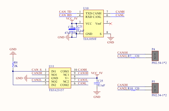

第一版原理图如上,该开关的作用是控制CAN通道切换,按照时序要求在CAN1和CAN2之间切换,
在使用过程中出现问题,
该板接入电路中但是不给该板供电(注意该板供电是受控的,要通过上位机来开启,上位机的通信方式是CAN),导致我上位机通信失败,整个CAN网络崩溃,拔出该板后,CAN通信恢复正常,再插入该板,CAN通信又是崩溃。
在该板插入之前,通过上位机将该板的电源供电先开启来,再接入该板,CAN通信没有问题,通信良好,多次插拔该板,没有问题

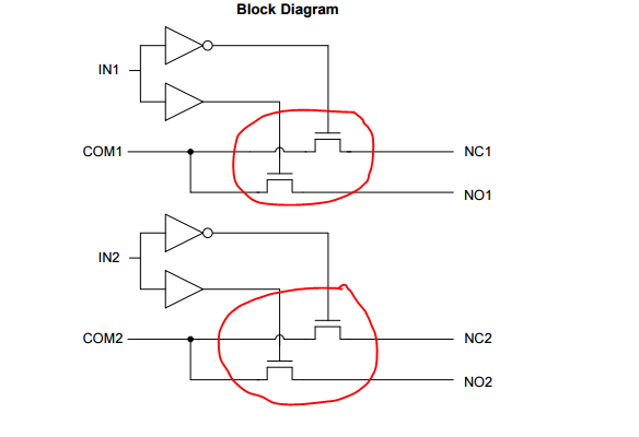

现在就是认为该板电源没有开启的时候接入电路中,而CAN上面的电压会给到NC1,NO1;NC2,NO2;这样会影响整个CAN网路上的负载,导致通信异常

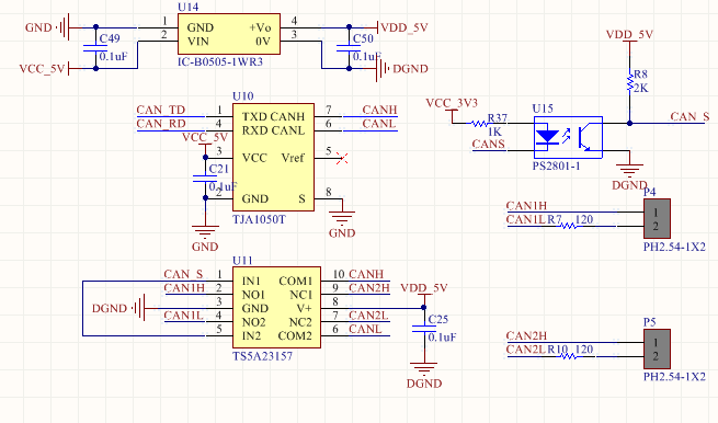

对该芯片的电源和控制引脚的信号做隔离处理,如下图
这样处理,进行PCB打样,该板先接入电路,在开启电源,实现通信以及通道切换等功能都正常。
现在不知道第一版设计的问题在哪里,请教一下大家
