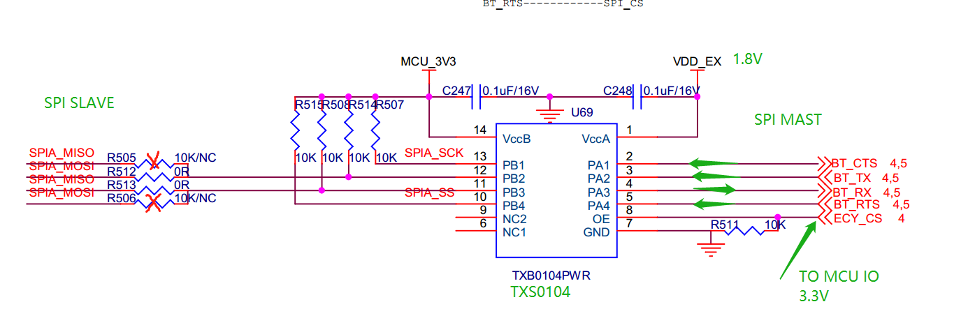

1. 原理图如下:
原理图说明:
A. 实现SPI总线电平转换,SPI MATER为1.8V, SPI SLAVE为3.3V;
B. OE采用下拉,接到MCU‘s IO,MCU电平电压是3.3V,只有在SPI通讯时才拉高OE,使之有效;
C. 实际使用的TXS0104;

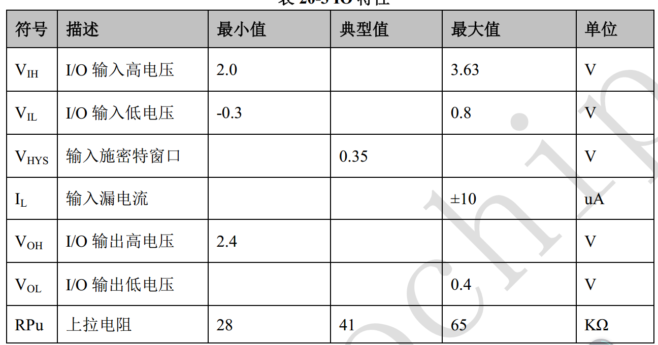

    SPI SLAVER 电气特性如下:

  • SPI的应用,可以使用TXS0104 也可以使用TXB0104 , 如果是open drain的应用,建议是TXS010x。
    对于OE的使用,正确的使用方法是,上电时, OE拉低,输出高阻抗状态,当电压起来至稳定之后,OE再拉高,输出使能enable, TXS0104 正常工作。 可以通过主控的GPIO去控制OE的时序。

    第三个问题中,关于SPI主从是否匹配的问题,需要满足datasheet中Vih, Vil, Voh和Vol的门限电平标准。

  • 上拉电阻10K是否满足要求?是否需要上拉?
  • 另外,关于OE门的有效的正常工作电压是多少?
    一端是3.3V,一端是1.8V,目前通过1.8V侧IO输出控制OE门,会不会带来不稳定性因素?
  • OE 应该参考的是VCCA, 而不是VCCB, 所以当VCCA=1.8V时候,您目前通过1.8V 控制OE 是没问题的。
