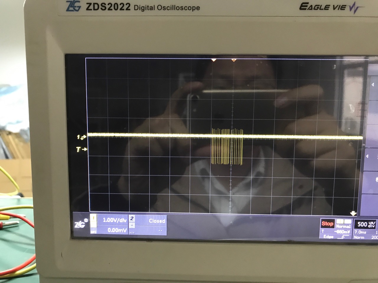

最近使用DP83822进行百兆网口设计时偶尔出现Link异常。请各位工程师帮忙分析一下是什么原因导致的。谢谢!
芯片应用情况:
1、和MCU接口为RGMII;PHY地址为31;外部用25M晶振;
2、输出使用RJ45接口,百兆连接
发生异常时Link不上。MII总线可以查看到该芯片。使用示波器测试芯片TDP和TDM口上发出信号如下图,标准的FLP脉冲群宽度为2ms,异常时芯片发出的脉冲群宽度为大约700微秒,应该是这个原因导致的link异常。
请TI相关工程师帮忙确认一下
1、DP83822发出的这个信号属于什么信号;
2、芯片处于什么状态;
3、如何能避免这种情况。
