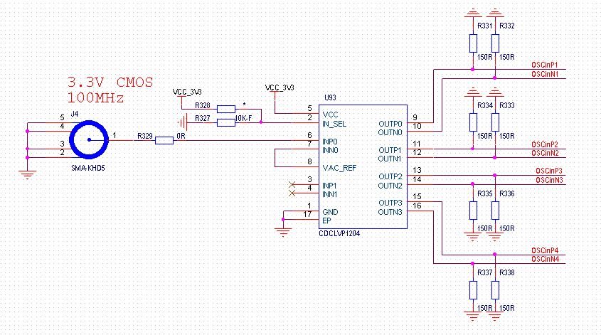

CDCLVP1204单端输入时,需要将单端参考信号输入到P端,N端接Vac_ref管脚。
 Vac_ref是CDCLVP1204内部产生的参考电压吗?
  这个电压是固定的吗?
  如果是固定的,值是多少?

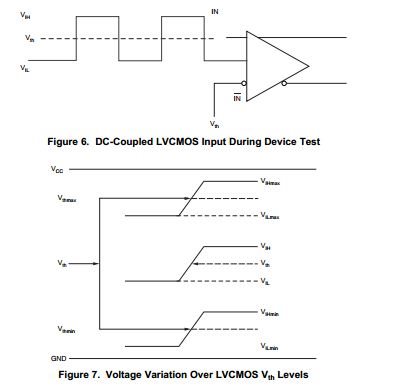

 当Vcc=3.3V时,对于单端输入方式来说,1.7<Vac_ref=Vth<2.2V
从图7可以看出只要保证Vth在输入的单端信号的高低电平范围之内就可以吗?
如果Vth>输入信号VIH,是否需要在单端加偏置电压?

  • Vac_ref只是在Vcc=3.3V时,内部产生的bias voltage,如果VCC小于3V的话,偏置就需要外部电路去加。
    datasheet中提到的Vth,指的是通过外部上下拉电阻建立共模电压的范围,在1.1V~1.8V之间就好。
    而Vac_ref是
    CDCLVP1204内部产生的偏置电压,测量此引脚电压范围在在VCC – 1.6V~VCC – 1.1V之间都没问题。 如果Vcc=3.3V的话,我们就不必使用外部电路去建立偏置电压,直接使用Vac_ref即可,可以参考 CDCLVP1204 EVM user's guide中的接法,将Vca_REF 通过50ohm接在INP或INN上即可。

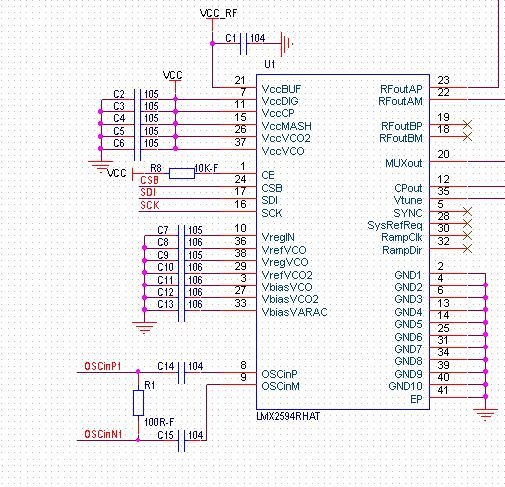

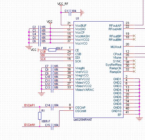

  •  下图为CDCLCP1204单端输入,差分输出给LMX2954做参考,连接方法是否正确?
      对于CDCLCP1204与LMX2594配合使用,是应该先并联100 ohm电阻还是还是先放0.1uF隔直电容?
