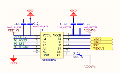

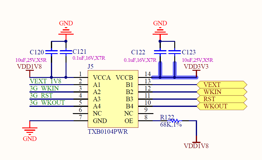

B3的RST信号由ARM的GPIO脚控制,A3侧为1.8V供电的模块复位脚,低电平复位有效。整机系统上电时无问题

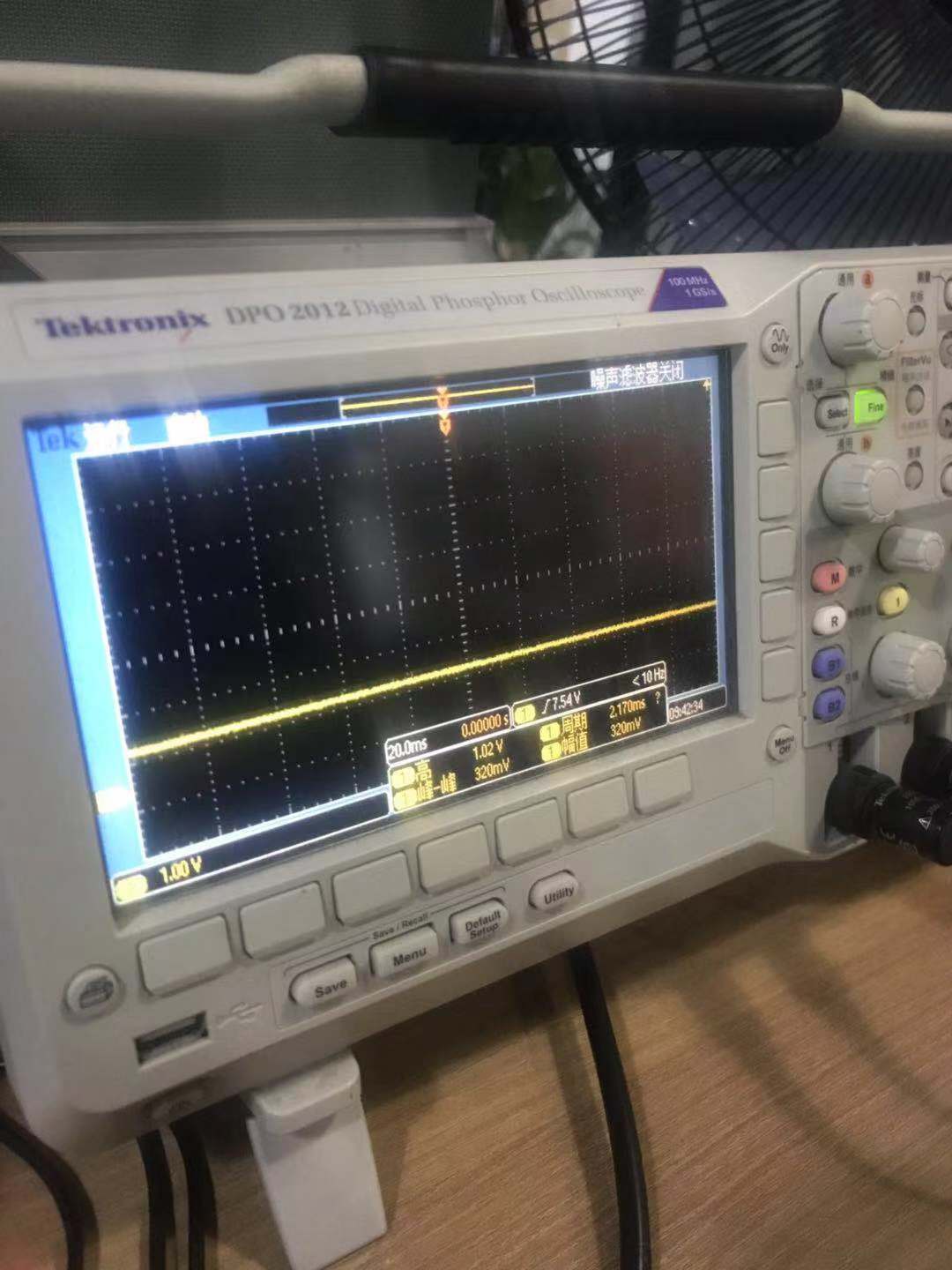

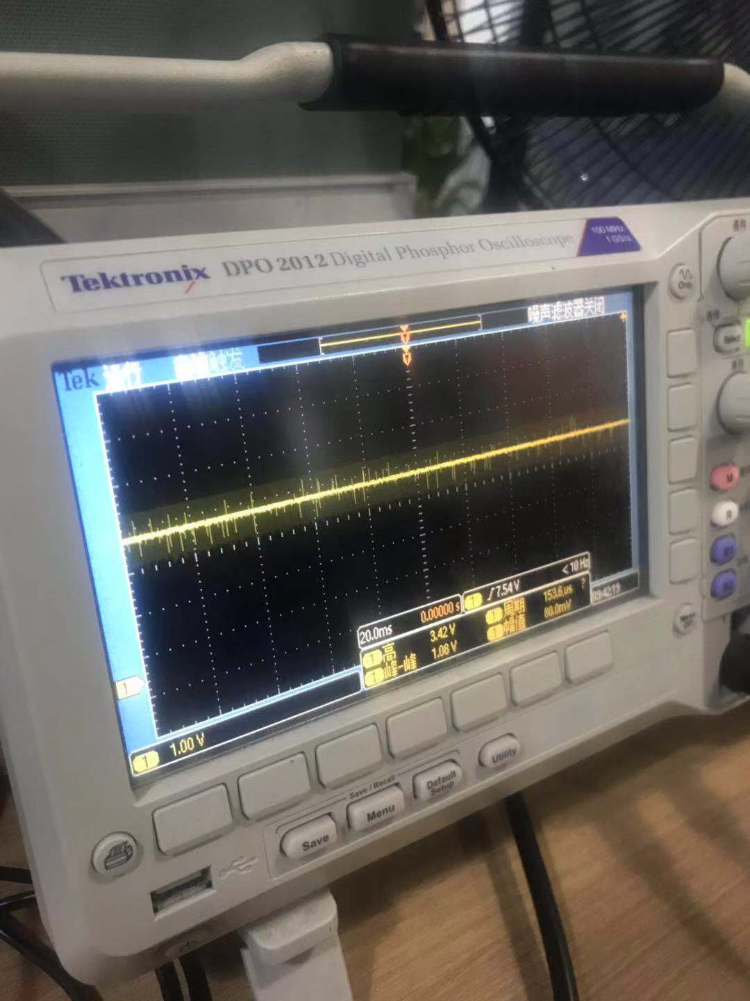

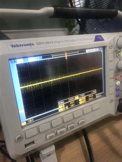

当ARM的GPIO脚发送一个低电平后再迅速拉高给B3,用示波器发现B3处的3.3V电平出现毛刺,同时A3侧无法被拉高,原本应为1.8V却显示1.08V,从而导致1.8V供电模块无法开机工作
原本以为添加滤波电容就可以解决,现实是在B3处增加电容后,毛刺现象基本可以缓解,但是A3侧模块的复位脚依旧无法被拉高
测试TXB0104的A4和B4脚,用同样的方法将ARM的管脚从低电平拉至高电平,输出给B4,在B4侧均没出现毛刺,同时A4侧也能完美的保持在1.8V和低电平来回切换
现在的主要问题是不知是什么原因,导致A3侧不能因为B3的高电平而变高电平?
  • 您好,
    TXB0104每一位的电平转换内部原理结构都是一样的,A3侧无法被拉高很可能是因为B3侧毛刺多影响的,检查一下是不是有高频信号或电源信号走线离B3走线比较近或其他串扰造成的B3侧毛刺多。
