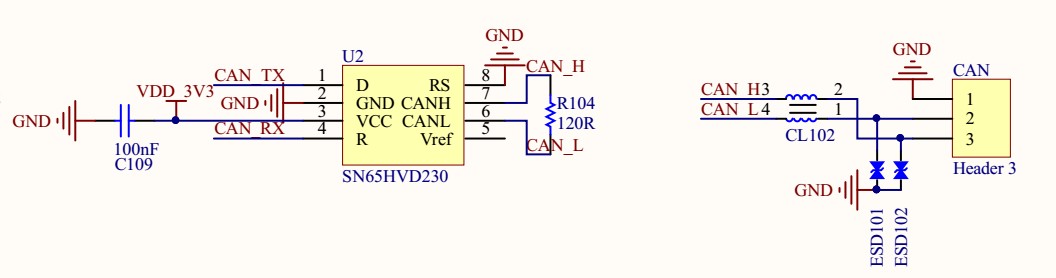

在某块板子上出现CAN不能收发信号,可能是什么原因导致的? 换了CAN收发器(SN65HVD230)后,通信正常。
现象描述:
(1)原理图如下:

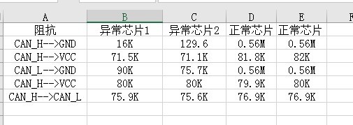

(4)测量单芯片的各个引脚之间的阻抗为(异常芯片1 与 异常芯片2出现在同一块板子上,原理图均与上图一致,分别作为两颗MCU的CAN收发器)
