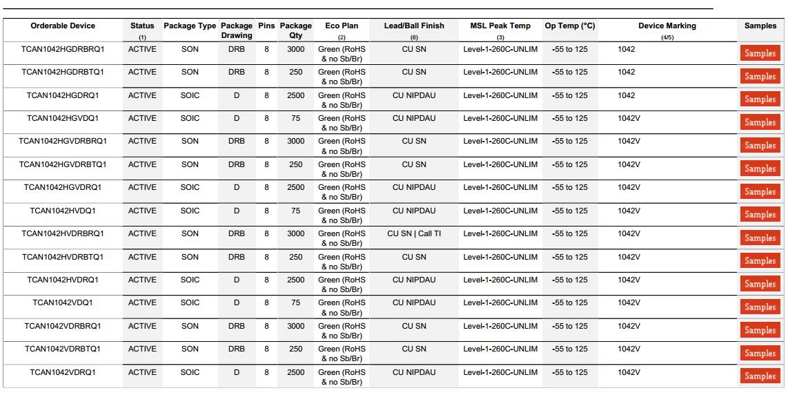

TCAN1042同一个丝印对应很多型号,如何通过丝印确定是我所需要的型号。
我想要的型号是TCAN1042HGVDRQ1,来的芯片上丝印有三行,分别是1042V   7CM    AK6G,看不出来是TCAN1042HGV的。
  • 根据丝印是只能查出对应的有哪些型号,但不能判断完整的后缀是哪个。
    反过来,知道购买的具体型号,然后查下对应的丝印是否一致是可以的,就是根据上面这个表格。
    所以如果您需要知道具体的后缀,要联系下您购买的代理商,具体购买的哪款呢。
  • 目前代理商说原厂发的是TCAN1042HGVDRQ1,但是实测将CANL单独拔下来,然后拉高到6V再插回去就不能正常工作,需要设备上下电才可以。CANH单独拔下来,然后拉高到24V再插回去,CAN仍能正常工作。所以我怀疑拿到的芯片不是我们提供的型号。
  • 那和后缀无关的哈,TCAN1042 有很多种丝印,不同的后缀代表的是封装,或者包装上的区别,但所有TCAN1042的电气性能都是一样的,即使您购买的厂商发给您的不是这个后缀,也不是影响这个问题的原因哈。
