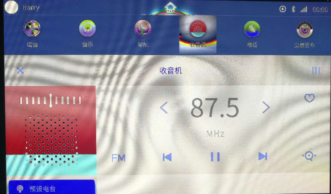

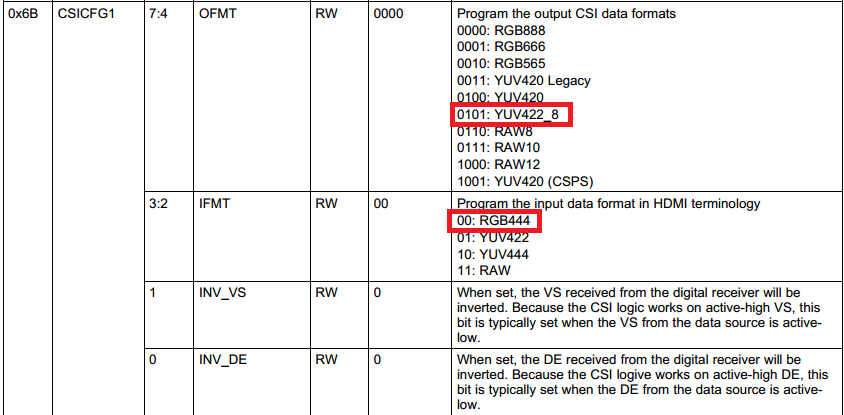

你好,TI工程师们,
我在使用UB947+UB940组合,显示屏显示画面完整,但是颜色失真。数据传输转换途径是:RGB888-->OpenLDI--->UB947-->FPDLink-III-->UB940--->YUV422
UB940 寄存器0X6B配置为 0X50,请问UB947+UN940能否支持这样的转换,如果可以请问我该怎么配置 UB847或者UB940,非常感谢!
