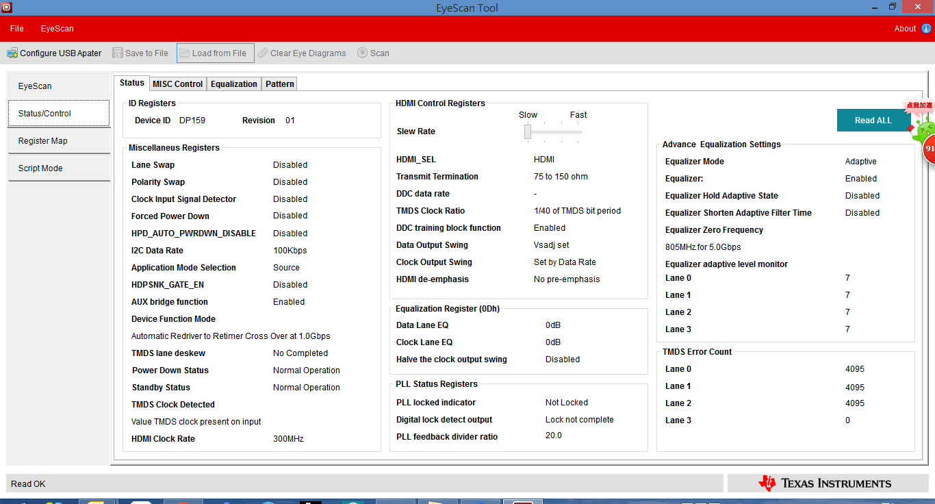

主平台: AMD FP5
HDMI SI 测试的时候发现只有1.4 的速率
請教需要注意哪些地方? 是否跟我們IC有關?? 謝謝!
您好,有没有将0XBh的bit [1]TMDS_CLOCK_RATIO_STATUS 配置为1 使SN65DP159 force在HDMI 2.0 模式?
