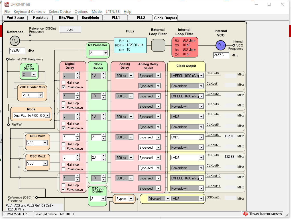

使用的是LMK04816B EVAL,CodeLoader加载默认的dual PLL,int vco,0-dela模式,FEEDBACK_MUX选择CLKout8。如下图所示:
经测试,CLKIN_0 122.88MHz与CLKout8 122.88MHz同步。
但根据datasheet P97 (9.1.5 PLL PROGRAMMING)中介绍关于PLL 1的PDF计算,
Reference Path (R) :PDF(R)=CLKinX Frequency / CLKinX_PreR_DIV / PLL1_R (本例中PDF(R)=122.88/120),
Feedback Path (N):PDF(N)=VCO Frequency / CLKoutX_Y_DIV / PLL1_N (本例中PDF(N)=122.88/20/120),
此时PDF(R)并不等于PDF(N)(相差20倍),但确实0-deay模式起作用了,输入与输出同步了,
请问如何理解
To lock a PLL the divided reference and divided feedback from VCO or VCXO must result in the same phase detector frequency.
这一句?
(2)
我又做了新的测试: CLKout8输出改为12.288,此时CLKout8_9_DIV为200,其他均不变,但此次CLKout8 12.288MHz与CLKIN_0 122.88MHz并不同步。但奇怪的是,在配置寄存器值不变的(CodeLoader中配置的输入为122.88MHz)情况下,我将实际信号源输入频率改成12.288MHz,发现输入与输出信号反而同步了。
此时,
Reference Path (R) :PDF(R)=CLKinX Frequency / CLKinX_PreR_DIV / PLL1_R (本例中PDF(R)=12.288/120),
Feedback Path (N):PDF(N)=VCO Frequency / CLKoutX_Y_DIV / PLL1_N (本例中PDF(N)=122.88/200/120),
此时PDF(R)与PDF(N)还是在相差20倍时输入与输出信号做到了同步。
(在DUAL PLL,int VCO配置中122.88MHz输入两个PLL锁定指示灯都会亮,
但在DUAL PLL,int VCO,0-delay配置中,122.88MHz输入PLL1指示灯不亮,PLL2指示灯亮,
12.288MHz输入PLL1和PLL2指示灯都会亮。)
不知道我对0-delay模式的理解是否有问题,请问应该如何正确使用该功能?

  • 1. To lock a PLL the divided reference and divided feedback from VCO or VCXO must result in the same phase detector frequency.
    这句话的意思是,如果要使得PLL 锁存的话,或者说PLL锁存的条件是,参考时钟经分频后的信号要和VCO或者VCXO 经分频后的信号频率相等,相位差稳定。在PLL 核心中,PFD(phase detector frequency)就是一个相位和频率比较的装置。
    2. 您在Feedback Path (N):PDF(N)=VCO Frequency / CLKoutX_Y_DIV / PLL1_N (本例中PDF(N)=122.88/200/120)中
    122.88Mh是参考输入时钟,不是VCO 频率范围,VCO频率范围是2370MHz~2600Mhz。
