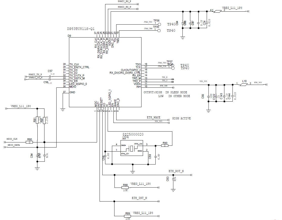

1. SGMII型号4线和6线(多了CLK_M/P)需不需要设置区分或通知,比方我们使用4线,那么CLK_M/P的pin怎么处理,悬空,以及需要连接其他pin让芯片处于4线SGMII而不是6线SGMII状态吗?
2. EN直接连接3v3后芯片能否进入待机模式,通过软件命令吗?能否进入sleep模式,也是通过软件命令?
3. 以及其它需要注意的事项,谢谢!

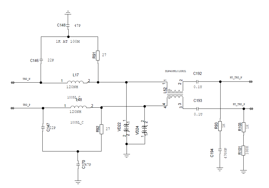

  4.  请帮忙检查原理图是否有问题,谢谢!
注:
1、SGMII_RX电容在另一端。
2、仅使用SGMII信号转以太网。
  • 1。4 wire mode话,只需要将MAC{2:0}配置为000即可,如果是6 wire mode的话,需要配置寄存器0x0432 的bit14 进行enable 6 wire mode。CLK_M/P在4 wire mode下为RX_D0/RX_D1 为receive data引脚。
    2. Enable引脚高有效,当为低的时候,
    DP83TC811S-Q1内部模块都将disable,也就是说处于power down状态,相当于进入休眠状态。
    3. 电路图的话,可以直接参考这篇应用手册DP83TC811 Systems and Reference Schematics:
    www.ti.com/.../snla292.pdf
