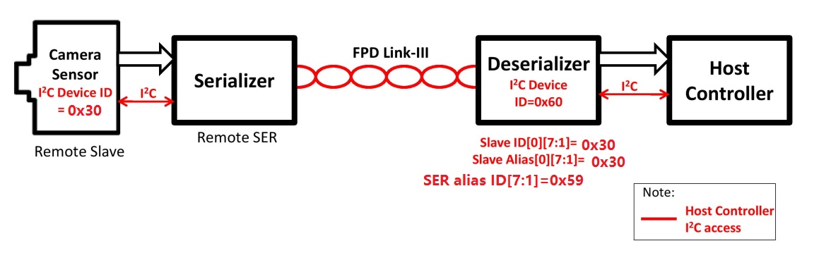

各位大神好:
        我在使用DS90UB914+DS90UB913实现CPU和Camera Sesnor之间的单对差分(STP)线传输视频数据的功能。其连接结构如下图所示。我
我现在能通过驱动程序读写DS90UB914,能读DS90UB913和Camera Sesnor的寄存器。可是,当Camera Sensor驱动程序中向Camera Sensor写数据时,报以下NOACK错误:

请TI专家帮忙解答一下问题:
1、由于采用的是视频SOC官方调试好的驱动,在没有接FPD-LinkIII接口电路时,Camera Sensor的驱动程序能正常读写。我采用FPD-Link III接口时,用同样的Camera Sensor驱动程序,能正常读取到的DS90UB914、DS90UB913和Camera Sensor(JXh62)的寄存器,
为什么在写Camera  Sensor时,会报I2C_TXABRT_ABRT_XDATA_NOACK错误?我采用的Pass through模式,需要设置DS90UB914Q的0x03 General configuration1寄存器Auto ACK位为1吗?
2、Pass throught 模式和Pass through ALL模式的主要区别是什么?我能否直接把DS90UB914Q设置为Pass throught ALL模式,让主CPU直接访问Camera Sensor?
