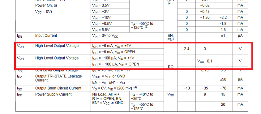

现在的情况是,DS26LV32ATMX正常3.3V供电,0.1uF滤波电容,G及G\都接地。用信号发生器给第一组RX的1脚和2脚输入频率为2MHz,幅值为3.3V的方波,在3脚的地到了频率为2MHz,幅值为2.7V的方波。再用其他组的RX时,比如6脚和7脚,在5脚得到了赋值为3.3V的方波。
现在的问题就是为什么第一组输入幅值3.3V,输出的幅值只有2.7V?
