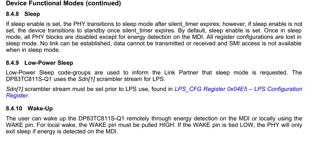

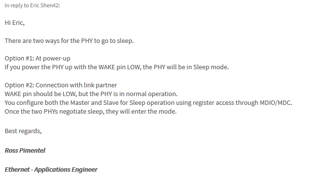

DP83TC811SWRNDTQ1是如何睡眠的,是通过控制硬线还是MDIO发命令控制寄存器?具体是哪个寄存器?
通过寄存器AUTO_PHY Register 0x018B 的bit1 Sleep Enable=1 使其进入sleep mode,否则的话如果这位不使能的话,便会进入standby状态。
