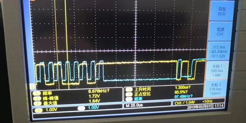

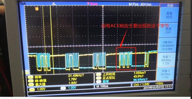

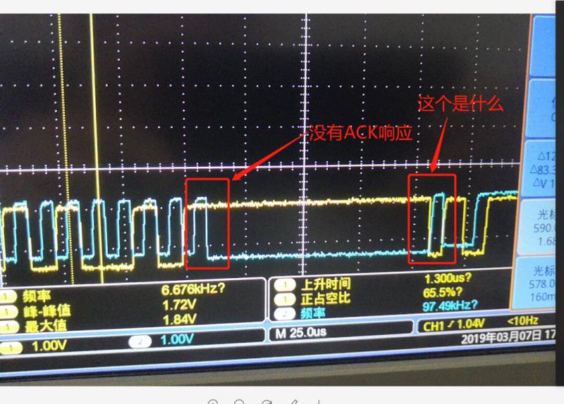

DS90UB954 I2C异常,主机会概率性收不到954的ACK
你好:
   我客户在使用DS90UB953+954设计时碰到一些问题
   此时图像可以出来,但是在动态配置图像效果时,主控有时会收不到954的ACK,而且都是第三字节
   此时主机往964中写,返回ack异常,所以主机通过954配置摄像头时有些数据发送失败,I2C波形图如下图
