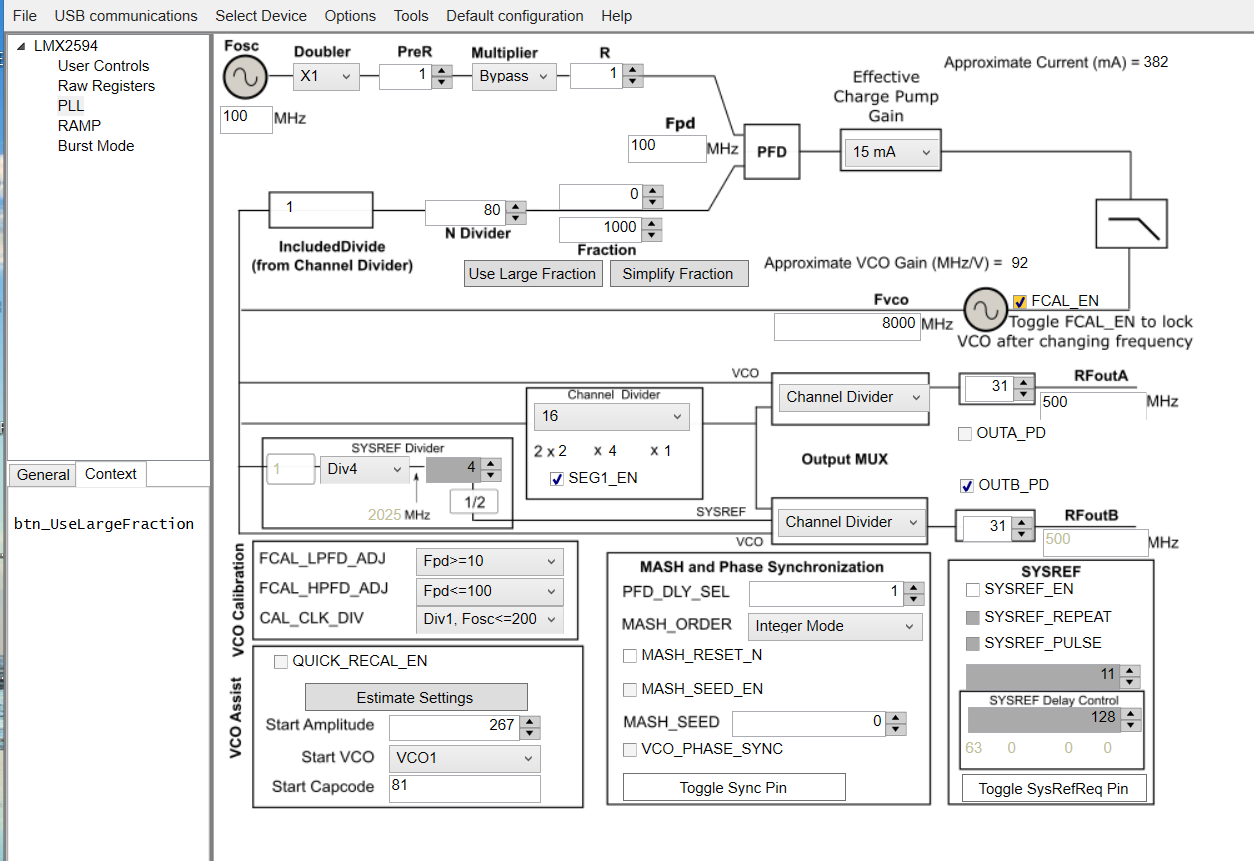

关于LMX2594 有下几个问题:
1. RFOUTB 不用是否可以NC , 如果NC 是否会导致 失锁!同样syn ramp 等功能不用的话对应的pin 是否可以NC. 之前看 技术回帖说建议下拉到地, 我想知道如果NC 会有什么后果!
2. 寄存器按 TICS PRO 导出, 但一直无法锁定, 且channeldiv 无法分频。

谢谢答复。目前寄存器配置 按 软件生成填写。 想达到分频输出的目的, 但目前一直是VCO 输出, 没有分频, 更不要说是锁定了!
配置上按资料上7.5-7.6 进行,更改R0(0) 可以看到 电流 从160---320-5 的变化。
