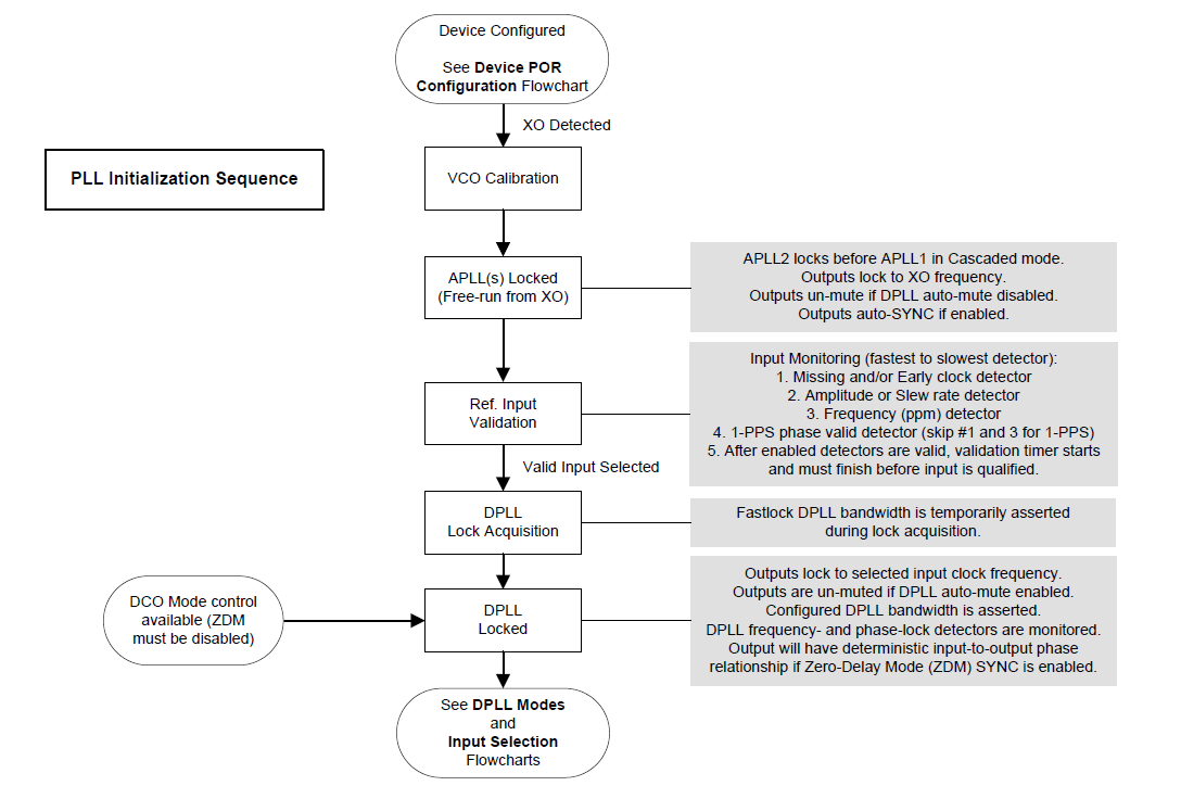

这个calibration应该是apll锁定的前提,用于检测主时钟是否满足要求。我将led灯设置为pll1 vco calibration active,当我在软件上pll mode control上将powerdown重置时,只能看见这个灯短暂的闪烁一下,那这说明主时钟满足要求吗?(自身板子的晶振和我外接入晶振做主时钟都是这样);如果满足的话,按照流程图,apll应该锁定了,但是将led灯设置为pll1 lock detected又不亮,这是什么问题?

  • 不是的,我已经把两个led灯的功能设置为显示pll1 VCO calibration detected 和pll1 lock detected(lol*),在接入参考后,原来默认功能的两个灯都熄灭,即dpll锁存,跳出holdover状态,这样之后把led灯的功能调整成我上述的两个功能后不亮,或者说,代表pll1 VCO calibration detected 和pll1 lock detected(lol*)这两个灯一直都不亮,是不是说明apll1的锁存出了问题?(图片矩形框的前两步)

    另外,上面PLL初始化流程图的前两部,一个是VCO 校准,一个是APLL lock, 或者说free- run mode,那么这个条件在右边注释有写,首先APLL1要在cascade mode,其次VCO1的中心频率为2.5GHz,另外, fPD1 = fxo × Dxo / Rxo这几个条件都要满足,那么APLL1 才会锁存参考输入XO。
  • 谢谢,是不是只有在apll1锁存的情况后,dpll才会锁存,当led灯为默认的两个功能时,接入参考后都熄灭了,是不是说明apll lock这一步其实已经通过了?
  • 是的,DPLL mode下,APLL1 是锁存的,datasheet中有描述:
    In DPLL mode, the APLL1 fractional SDM is controlled by the DPLL loop to pull the VCO1 frequency into lock with the DPLL reference input。
    所以在LED 默认的功能下,两个等都熄灭,说明DPLL 是锁存的,那么按照上面的流程图,或者DPLL mode下的介绍,在DPLL mode下,APLL1 也是锁存的。
