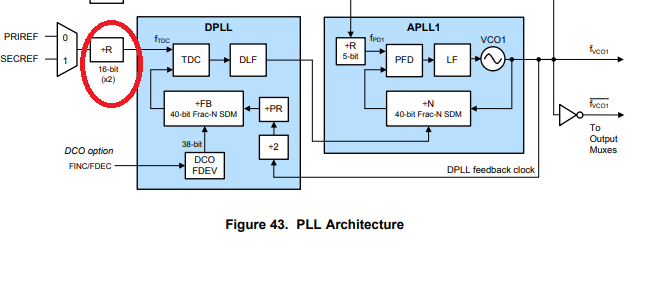

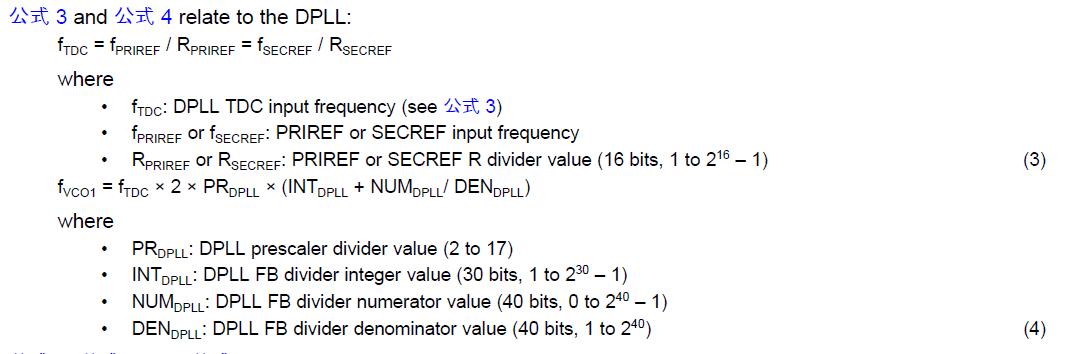

lmk05318的公式3和4
1、公式3里的Rprief是在软件哪里设置的啊,指是图中的ref common divider吗,如果不是的话,这个ref common divieder指的是什么?因为我发现每次default后这个值都随着我上次输入的,并不改变。
2、公式4中的这四个值在软件中我没有找到赋值的地方,是dpll锁存时自动算的吗?
3、上次我在论坛中问了apll锁存的那个问题,管理员回答我dpll锁住了,apll就锁住了,但是在dpll锁存的情况下,我把led灯的功能设置为pll1 lock detected(lol*)时这个灯不亮是怎么回事?怕您没看见我再在这问一下。
