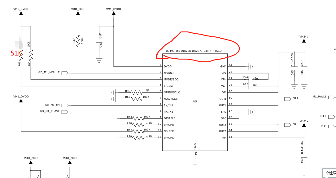

你好,我们开发一个产品使用的是TI的DRV8873,一直NFAULT低电平,电机也可以转,不知道是什么问题,麻烦查一下
Fault在过温,VM欠压,Charge pump 欠压,过流等几种情况下会拉低。
所以如果Fault引脚拉低的话,建议检查下这几种情况的电压,电流等。 参考Datasheet P28的Fault response的表格,从这几个情况入手检查下:
