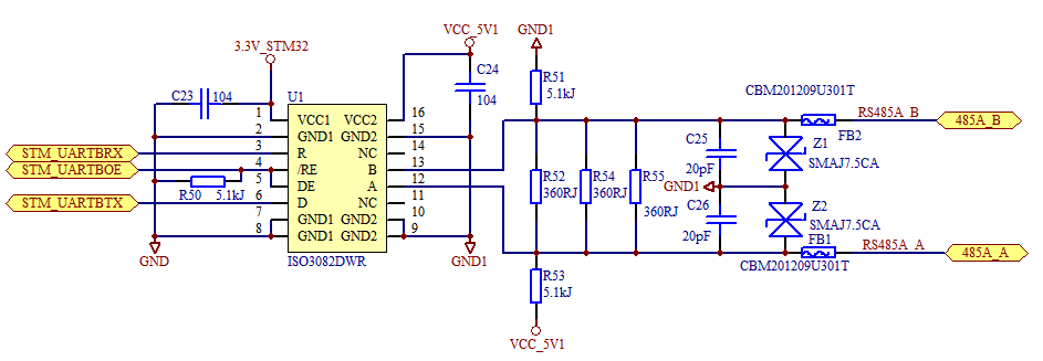

ISO3082防护或改进意见吗?
您好!以下是我们正产电路板上的电路原理图。高压主板通信电路(输入输出隔离):
该电路输出与人机界面通信口连接,人机界面的接地端子接整机外壳。出现故障是3082表面无损伤,就是不能通信,运行时间都在2个月左右出现。

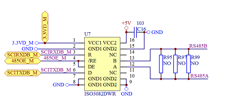

以下是SVG主板通信电路(输入输出不隔离),输出与西门子PLC通信接口连接,PLC接地端子接整机外壳,在厂内整机上电调试时就出现损坏,损坏现象芯片表面烧灼明显。
 请问对电路有什么的防护或改进意见吗?
  • 您好,
    “人机界面的接地端子接整机外壳”和“PLC接地端子接整机外壳”这里的接地端子是说的系统的参考地吗,还是指双绞线的屏蔽层呢,系统的参考地也就是这里的GND2是不能和设备机壳连在一起的,如果设备机壳发生漏电或者强电磁干扰时,那么系统就会受到干扰,甚至损坏器件。
    保护一般就是加TVS管。
