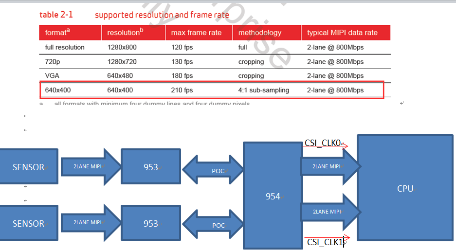

1.是否支持2路953同时输出(sensor分别是2lane mipi),如何设置寄存器或者硬件如何设置
2.953/954是可以支持2路 640*480/250fps image sensor数据量
  • 1. 954 是可以支持两路CSI 输出,因为内部集成了两路deserializer。 寄存器0X0C的bit 0 和bit1 都配置为1, 将两个port 都enable。 不知是否理解了您的意思,或者将您的应用框图附上看下。
    2. 您这里应该是640*480/25fps,而不是250 帧/秒吧? 954 的datasheet中描述 954 是能支持2Mp和4MP的像素,所以640*480/25fps 应该是没问题的。
    An:请查看,另外请问954的输出是如何分配2个摄像头的数据?
    An:是210fps,客户需要高帧率去抓一些高速抖动的物体.

  • 您好,关于第一个问题,954 是如何分配两个摄像头的数据,可以参考datasheet P44有关
    7.4.20 CSI-2 Input Mode Virtual Channel Mapping的介绍以及举例分析:
    www.ti.com/.../ds90ub954-q1.pdf
    2. 关于您的第二个问题,我是这样想的,因为像素时钟pixel clock决定了分辨率,刷新率。比如1080p@60Hz, 那么210fps这么高的帧率,假如计算出来的帧率远高于能够支持的刷新率来说的话,那么比刷新率高出来的帧率是无效帧率, 应该是没法抓取的。
    这个问题还是建议您到英文e2e上再确认下,由资深工程师为您解答一下。
