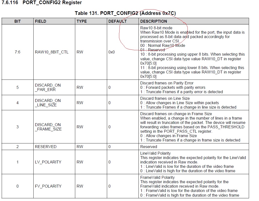

954+913输入为75Mhz的8bitYUYV数据
你好,打扰
专家们,遇到一个问题,954+913,输入为75Mhz的8bit YUV422数据怎么设置0x6D寄存器呢?
1. 如果选择Raw12bit/75M输入的话,实际数据只有8bit,怎么判断实际有效的是高8bit还是低8bit?
