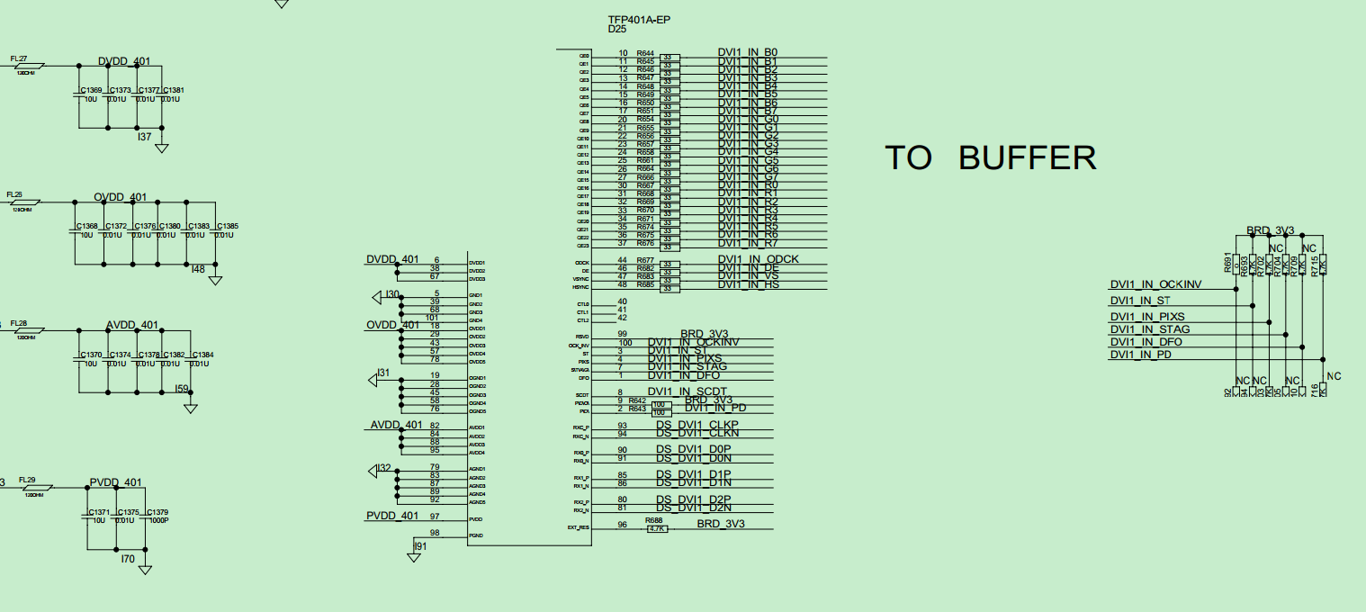

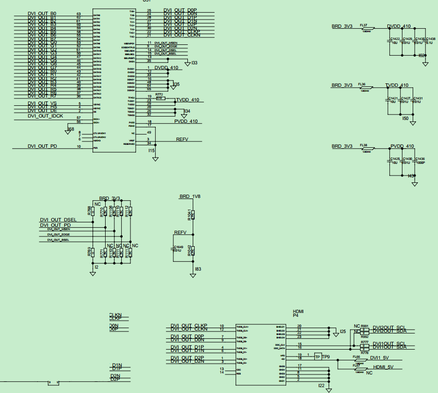

你好,目前在做tfp401和tfp410调试。hdmi摄像头将数据送入到401,解码之后送给fpga,再从fpga芯片送出给410,其中RGB信号(只有1.8v),24bit,还有VS,HS,DE,IDCK(单端),换成TDMS差分信号,直接连到显示器,显示器没有信号。说明:410手册介绍有low swing模式,将vref连接0.9v电压。电源管脚还是3.3v;
问题1:刚开始调试,将fpga的输入与输出直接环回,测试401有时钟输出,大约150M,测试410的信号也有,大概对比401与410之间相同信号,以及他们的TDMS信号,差不多。但是示波器没显示图像。这个方案有问题?第一次调试HDMI接口,不知道如何动手。
问题2:视频分辨率720p,查收401和410手册,应该是支持,不知道这个影响大不大?已经将HDMI摄像头直连显示器,可以正常显示。
问题3:单板HDMI接口连接显示器的HDMI输入口,有什么限制没有?
问题4:401和410没有任何配置,全部是硬件固定设置,这样做有问题吗?
我先介绍一下当前的结构:用一个带有HDMI输出的摄像头,连接到tfp401,再将tfp401输出信号,连接到TI的buffer(74AVC16T245)实现3.3v转换1.8v,再直连到fpga芯片,之后再让fpga送给tfp410,由于fpga输出也是1.8v,于是将410的vref连接一个0.9v电压。tfp410的输出连接到显示器的HDMI端口。当前测试在fpga里面直接将输入和输出短接。
1、麻烦帮忙看看,我们的电路是否有问题,如下4个截图;
2、测试一下401输出时钟大约150MHz,选择几根信号线也有变化,同时测试401的输入差分时钟约150MHz,410输出时钟也是150MHz。
3、将hdmi摄像头直连HDMI显示器,可以正常显示,说明显示器和摄像头应该没问题;
4、之前看过,说热插拔信号连接上,410就有输出。但是我们的设计将热拔插固定,大概测试一下410的TDMS信号,只有时钟150MHz,数据线号线没有信号。
