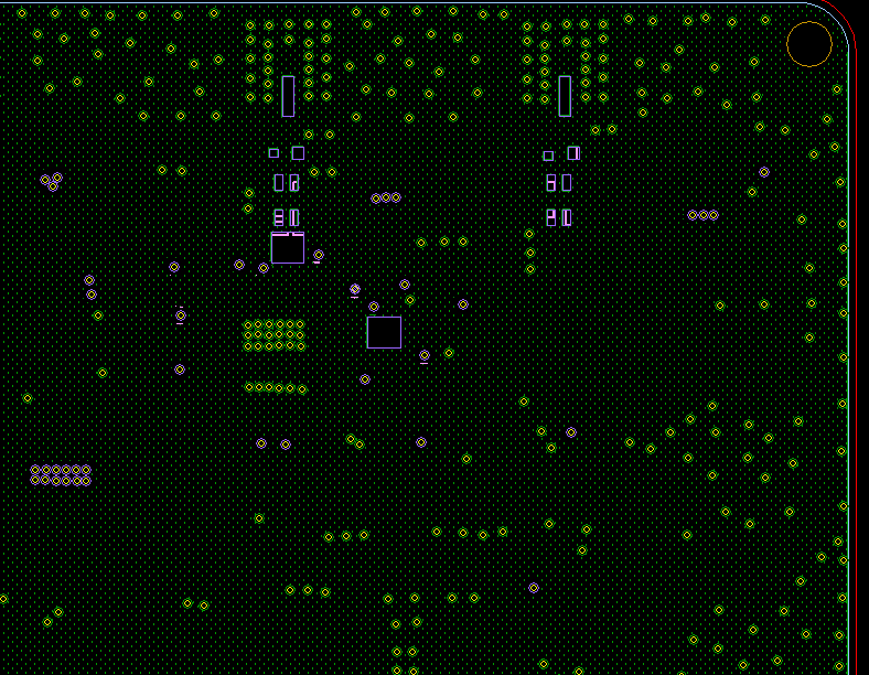

下图应用的场景,后端953使用开发板,确认可以正常工作(之前用demo测试过)。
      新设计的954板,HOST可以通过I2C接口正常,POC供电方式,可以给953正常供电,但无法访问到后端的953芯片。
     请问是否有办法确认是线缆问题?或者是新设计的954板子有问题?
      线缆说明:954结构限制,选用了SMP接口,953开发板是FAKRA,所以中间多了一组公母fakra对接。
  • 您好,根据您的描述,首先判断是不是cable造成的通信异常,因为Spec 推荐的是STP或者coaxial。
    另外,建议先按照dataheet中的BIST步骤做一下测试,看bist是否pass。 从而判断link是否正常。
  • Hi Kailyn,
    目前已排除线缆问题,仍然没有正常,烦请帮忙看下PCB是否存在问题;4层通孔板
