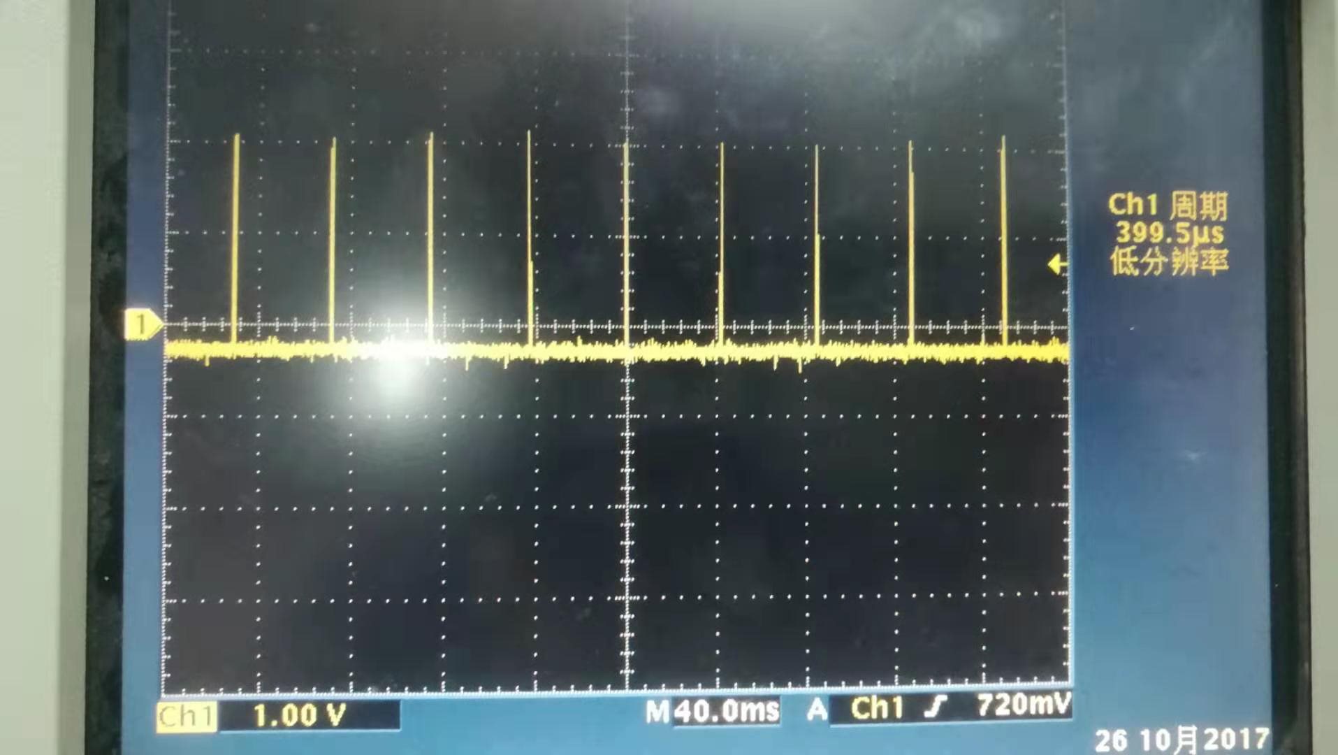

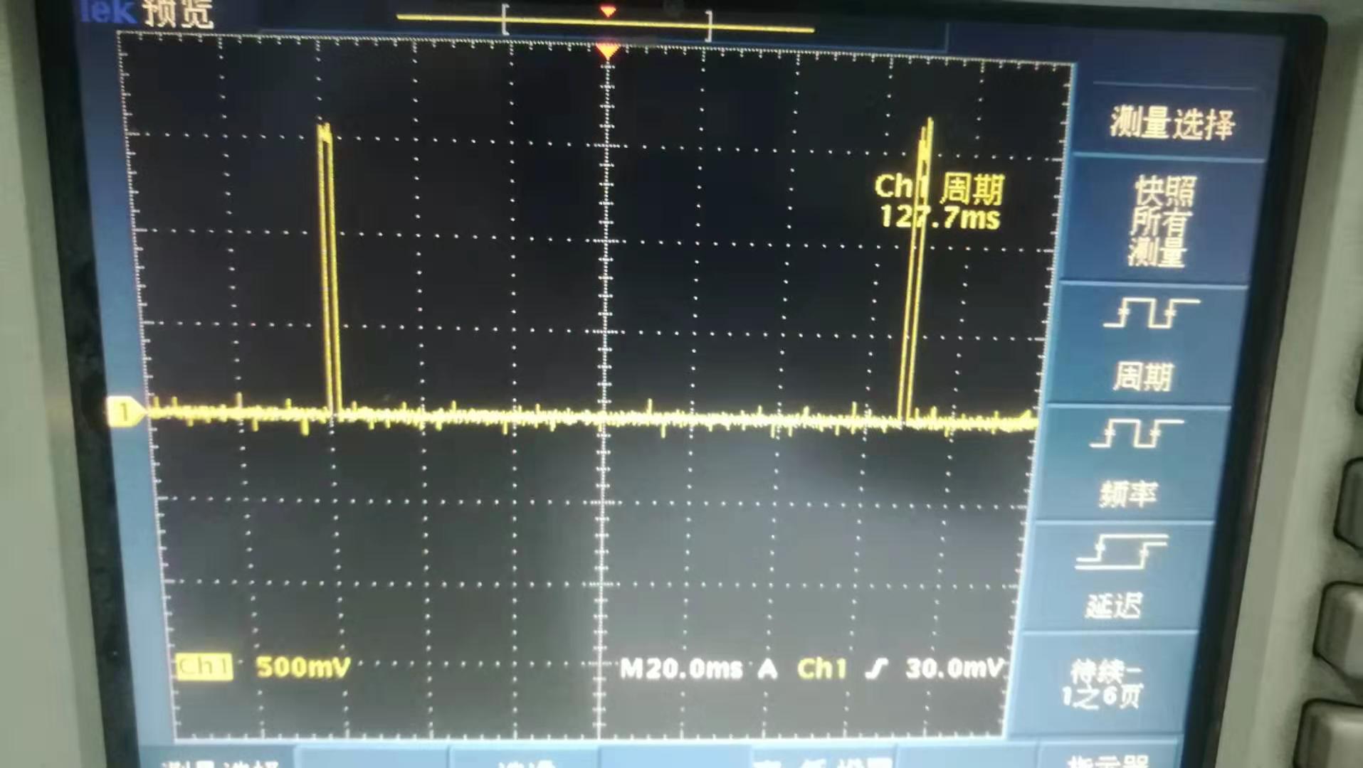

  • 前辈你好,你的问题怎么解决的。我使用TSB41BA3B-EP设计了一个1394分配器,但是无法和信号源建立连接,测试发现信号源TPB输出的Tone信号脉冲之间的时间间隔是42ms左右,如图1所示,而我的分配器TPB输出的tone信号脉冲之间的时间间隔是127ms左右,如图2所示,你知道这是怎么回事吗?
    图1
    图2
