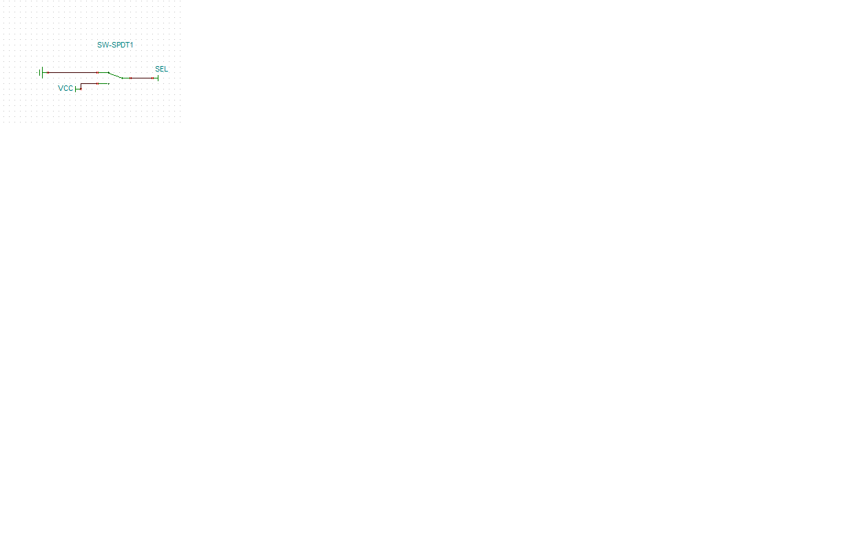

见笑了 我之前没有USB3.0 TYPE-C产品的设计经验。
最近要用到TYPE-C的USB3.0。
是一款固定UFP的产品 做过测试直接接到TX_P、TX_N和RX_P、RX_N在TYPE-C并联。
但经过实验发现并不能使用USB3.0(据了解可能是阻抗问题)
后选用TUSB320和MUX 但是发现MUX需要SEL信号来切换正反两面的TYPE-C信号。
请教是必须要用MCU控制吗?感觉一个固定UFP的产品(例如U盘)使用MCU+CC Controller+MUX的话成本会不会太高了?
先谢谢了!
哦 ,您的意思是HD3SS3212的选择port 引脚SEL的控制是吗? 没有必要再专门使用CC controller 输出SEL来控制MUX。
两种方法,一种直接使用MCU的GPIO来控制SEL,一种直接使用jumper或switch来选择SEL是接VCC还是接GND即可。如下图这种控制方法:
