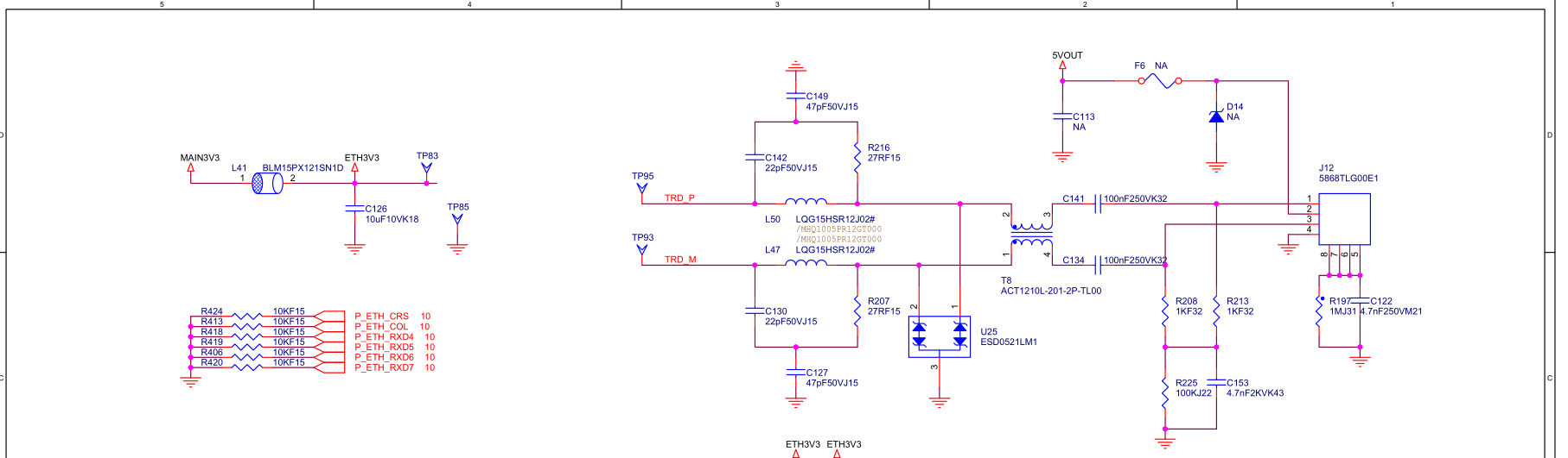

为什么dp83tc811r 的BMSR寄存器的值为0x0065?
疑问:为什么dp83tc811r 的BMSR寄存器的值为0x0065?
在什么情况下会导致该现象?
  • 现在能link上,为什么会出现不能传输数据的问题呢?
  • 您是使用自动协商了吗? 因为这个状态寄存器的bit3=0 ,但是bit 5=1 自动协商完成,所以二者矛盾。
    另外,您配置的是工作在什么模式,full duplex还是half duplex, 100Base TX还是10Base-T? 因为这里显示的不管什么模式,都没能够正常运行,所以没法传输数据。
  • 1、我没有对该PHY进行其它的配置,我仅操作了软件复位。
    2、你说的工作模式我也没进行设置,有可能是硬件进行设置的吗?
  • 可通过RX_D3的输出来判断是full duplex还是half duplex。
     RMII mode还是MII mode是通过配置寄存器xMII_CTRL 的bit 5 来选择是哪种模式。
    您目前是上电进行复位之后,只进行了软件复位。
    相应的寄存器都没有进行配置是吗?
  • 是的,我只进行了软件复位。其它寄存器都没有进行配置。
    RMII模式还是MII模式,我们是通过硬件进行选择的。我读出xMII_CTRL寄存器的bit5位,是MII模式。
  • 有做过自检BIST测试吗?先看下内部电路测试是否pass。 因为您的一些寄存器都没有进行配置,所以还是要一点点来分析问题出现在哪里,比如TDR寄存器bit 15 默认值是diable cable diagnostic,所以我们可以将其enable,看下不能通信的原因是否来自于cable。
    dp83tc811r 有一个诊断Tool,在datasheet上的8.3.3 Diagnostic Tool Kit也有介绍,在产品主页上也能下载到这个Tool以及应用手册,可以借助于它来看下是哪里的问题。

  • 我读取了一部分寄存器,你能帮我分析一下吗?
    网口不接线前的寄存器值
    BMCR = 00002100

    网口接线后的寄存器值
    BMCR = 00002100
    BMSR = 00000065

    我的疑问:
    INT_STAT1、INT_STAT2、INT_STAT3为什么中断状态寄存器有值?
    MON_STAT2、MON_STAT1这两个寄存器的值的意义。
    AUTO_PHY寄存器的值在接入网线时为何会改变?
