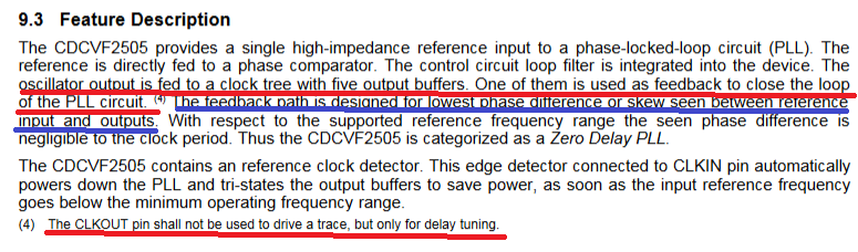

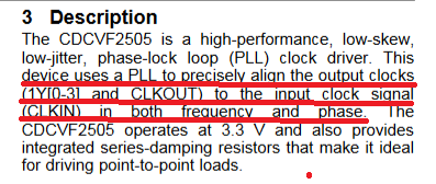

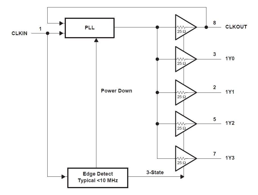

我们最近遇到一个工程问题,发现我们再选用你们的CDCVF2505DR芯片时,Buffer的抖动太大,无法满足PHY我们正在在替代器件,但对你们这个CLKOUT不太理解,我想问下
1、CLKOUT可以当做正常的输出使用吗?
2、1Y0~3Y0和CLKIN是0相位吗?
