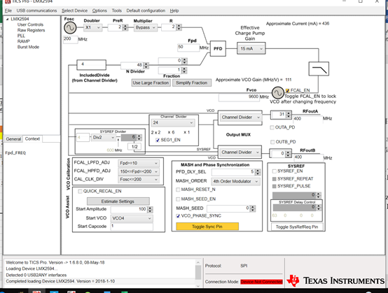

LMX2594的问题
- PLL频率锁定后,其Lock detect输出电平不稳定,目前反馈阻容是按照datasheet取值布局的,那可能的原因还有哪些呢?
- 目前想实现频率跟踪功能,如果从其他频率跳到某个频率时,PLL有一定概率失锁。但是在该频率重新掉电再上电后,PLL就会锁定。这是由于PLL内部寄存器写入不正确导致的吗?
- 利用示波器观察PLL里VCO的波形,理论上是波动很小的直流信号,但是测到有100mV的波动,考虑过反馈阻容不合适,但是其取值与布局都是参考datasheet,请问这是由于什么引起的呢?
- 目前测试范围是10MHz~600MHz,在320MHz~470MHz这个频段内PLL无法实现频率跟踪,但是重新掉电上电后,在这段频段内PLL可锁定。在其他频段不存在该问题。在这个频段PLL配置如下图所示:
