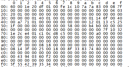

954+913输入为75Mhz的高8bit UYVY 1280*720数据
连接如下:
913a->dvp->lvds->954-csi
目前使用RAW10 100MHZ配置,954配置如下:
问题是查看954的长宽,发现长宽变成1644*449, 这是否是因为使用100Mhz配置导致一边快一边慢呢???
如果改成RAW12 75Mhz,是否可解决这个问题呢? 应该如何改呢?
