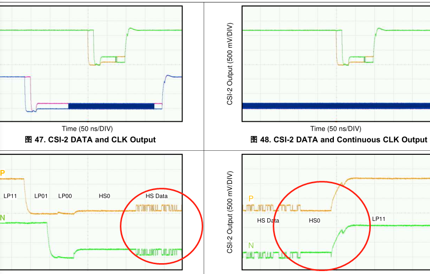

我们打到的CSI输出的波形与手册不一致,感谢你们的支持,谢谢

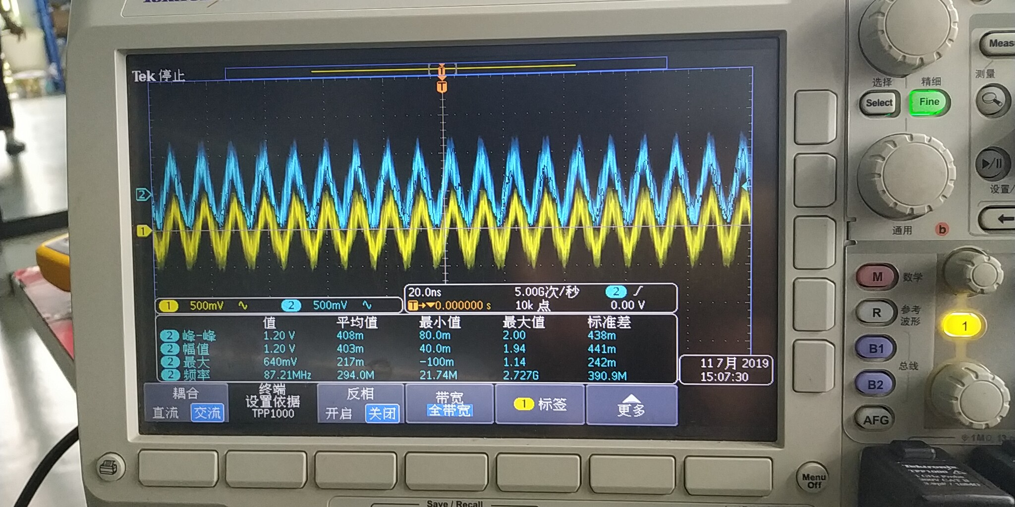

我们的时钟和数据波形如下:

2.帮我看下这个波形是否正常

    用于测量CSI信号的示波器和探头似乎不适合该速度。如果您使用的是连续时钟模式,您可以探测时钟,但由于波形看起来非常失真,您需要更高速度的示波器/探针。对于这些信号,我建议至少使用2GHz-4GHz示波器/探头。
    对于数据,为了匹配数据表中的波形,必须探测其中一个单端的数据通道的P/N信号,这是因为DPHY使用动态终端,所以信号在单端和差分之间周期性切换。
