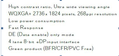

1、sn65dsi86有在高通平台MSM8996成功调试过吗?
2、sn65dsi86能实现双MIPI转EDP吗
3、能支持这个屏幕的分辨率吗?
  • 1. DSI86能实现双通道的MIPI  DSI转eDP的桥接芯片,您这里说的双MIPI 就是指的双通道吧? 是可以实现的。
    2.它能支持的分辨率为 Suitable for 60 fps 4K 4096 × 2304 Resolution at 18 bpp Color, and WUXGA 1920 × 1200。
    您问的是2736*1824 这个分辨率是吗? 268 是帧率?
    DSI86 能够支持18bit 色深,60 fps 4K 4096 × 2304 Resolution 的分辨率。所以如果是2736*1824 , 是没问题的。
  • 您好,关于高通平台MSM8996,SN65DSI86 是能够支持的,那么是否能支持这个屏幕的分辨率,可以参考这篇DSI86 programming guide,计算下最小的DSI lane frequency:
    www.ti.com/.../slla425.pdf.
