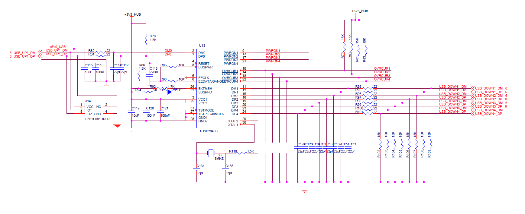

我参考DEMO设计的TUSB2046 -HUB 上行端口接入连接电脑后弹出未知USB设备,设备描述符请求失败,6MHz的晶振已起振。原理图如下:麻烦各位帮忙看一下,谢谢啦。
  • PC不能识别,先检查下DP0的上拉1.5Kohm电阻是否焊接正常,或者换个电阻试试?另外,下行端口的串联22ohm电阻是否没问题?
    您的上电顺序是怎么样的?是先接host,再给2046上电?还是先给2046 上电再接的host? 上电后,检查下Vbus, 3.3V 电压情况?
    Supend 是什么电平?
  • 你好,我的2046B为什么晶体不起振,反而要reset接地为低的时候才起振?我的上行的DM0,DP0是直接连接在主芯片的USB端口的,而不是TYPE A。因为我看到你写的“是先接host,再给2046上电?还是先给2046 上电再接的host? ”这个会影响到时钟不起振吗?盼复
