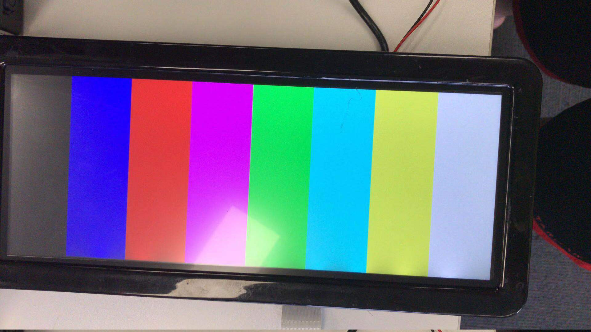

ti949自测模式关闭后花屏
我们采用TI949+TI948方案,在TI949端通过自测模式显示正常。
屏分辨率1920*720,寄存器配置如下
patternset 03 2        // 100MHz
patternset 04 c0      // 总帧 1984*792
patternset 05 87
patternset 06 31
patternset 07 80     //有效帧1920*720
patternset 08 07
patternset 09 2d
patternset 0a 08    //HW 8
patternset 0b 07    // VW 7
patternset 0c 0c    // HBP 12
patternset 0d 08   // VBP  8
echo 04 > /sys/kernel/debug/ti949/65
echo 35 > /sys/kernel/debug/ti949/64
开内部pattern Generator
但是当关闭内部pattern generator后,显示异常刷屏数据(HDMI数据已经关闭)
通过echo 34 > /sys/kernel/debug/ti949/64,出现如下异常:
想请教一下会因为什么原因导致此现象?
