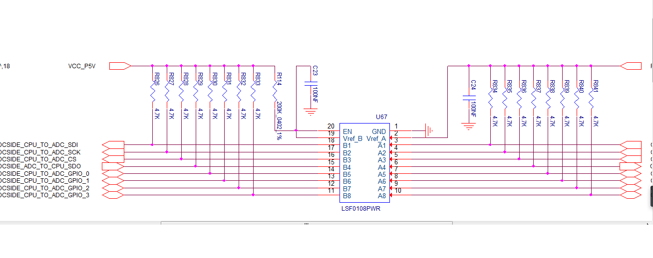

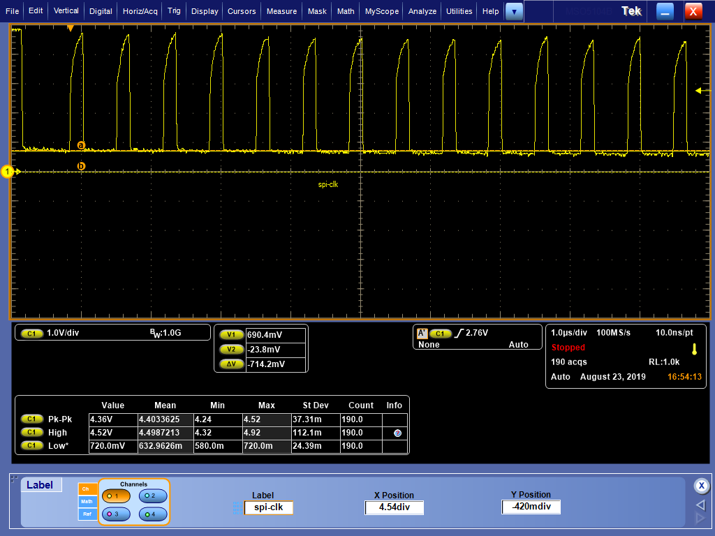

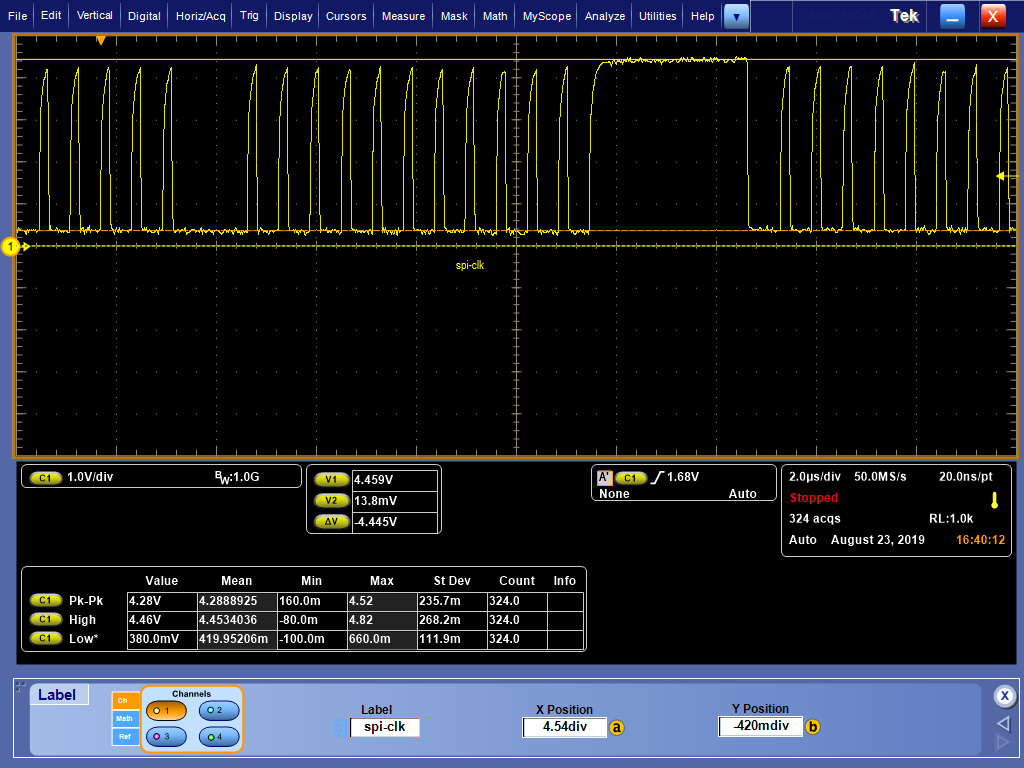

我在使用LSF0108 把3V3的SPI信号转换成5V的时候,发现5V侧的是spi时钟信号,上升沿非常缓慢,并且高电平只能到4.3V左右,第电平有0.3V(4.7K上拉),如果把这是把上拉电阻改为2k左右,高电平大概在4.5V左右,但低电平有0.7V左右,而且上升沿依然很缓,去掉3V3这侧的上拉电阻也试过,没有任何改善,其他spi信号也类似,高电平,低电平都不满足要求,并且上升沿很缓,如下图
SPI的输出信号为TI的TM4C1294NCPDTI
电平转换为TI的LSF0108PWR
AD芯片为TI 的ADS7953SB
请帮忙看看,谢谢
figure1 4.7K pull up
figure2 2k pull up
schematic
