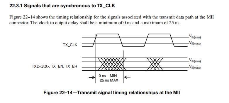

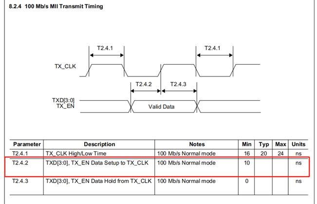

我们近期在梳理测试MII接口的时序指标是发现,DP83848N的MII Transmit Timing有要求TXD的建立时间大于10ns的指标要求。但是《IEEE Std 802.3 -2005》标准只对MAC端的TX特性做了定义,要求TXD输出时延在0-25ns即可,我们使用的CPU(MAC)也是符合这个标准的。但是最终在DP83848N端测试波形卡建立时间指标时就无法满足DP83848N的10ns要求。

1、DP83848N手册中的10ns最小值要求是否和标准有偏差?
2、我们应该怎么测试DP83848N这个建立时间指标?

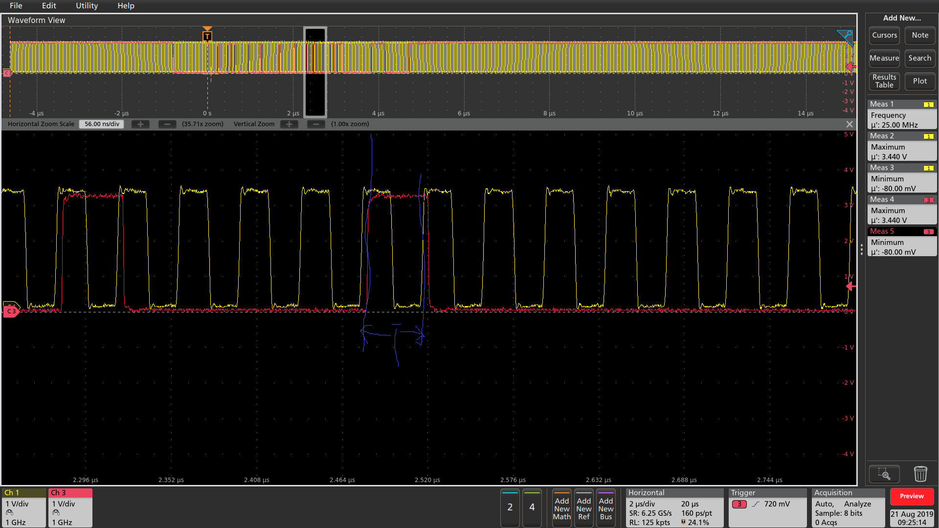

  • 您好, 建立时间指的上面时序中的T2.4.2中的时间,即data到下一个clock上升沿的时间。 您指的IEEE Std 802.3 spec中的输出延迟和建立时间应该不是一个概念。
    在示波器上卡cursor测试的话,就是下面紫色线之间的时间T:
