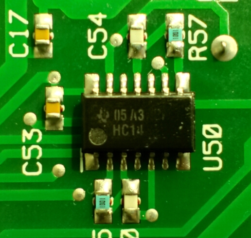

考虑过在FPGA时钟输入与有源晶振输出之间加一片HC14,利用施密特整形,但HC14的V+最大值正好在3.3V左右,余量很小,电路的可靠性要求高,请问该如何解决?
3.3V时钟供5V FPGA也是如此,我怕极端情况下会出现3.3V正好是HIN的临界值,所以想找个可靠的办法。

对于芯片来说,器件手册上给出的指标都是要考虑器件的工作温度范围的,所以只要温度没有超过器件的温度范围不必担心芯片指标在高温的可靠性。
这款的型号为SN74HC14。六路施密特触发器,3.3V转5V的单通道的电平转换可考虑TXS0101这款。
