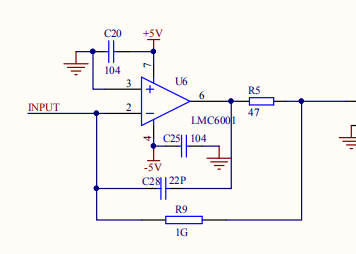

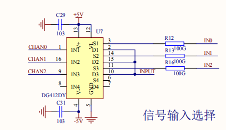

当前有多路输入信号的切换需求,做了如下设计,使用TMUX6111进行输入信号的通道切换,
在通道选择后输入放大器。
现在的问题是是:
1、单通道测量的时候有较大的误差,是否为模拟开关的导通漏电流和关断漏电流造成(输入开关的电流为pA级)?
2、只开启单通道的时候未输入信号,其他通道关闭且接入9V的实电压会采集到接近10V的电压,是否为通道串扰?如何解决呢?接入5V的话采集到的是1.3V。
3、手册上的极限值输入电流在-30mA到30mA,是否因为实际输入电流太小不能正常使用?
4、若将TMUX6111放到运算发达器后面是否是较好的应用方案?
  • 您好,我怀疑问题原因不在于开关上,而是LMC6001 这款输入端最好做包地(guardring)处理,原因确实是因为担心漏电流导致,漏电流和板子上的寄生电阻或寄生电容形成回路,引起误差,输入端做处理之后,就不会有漏电流的存在。
  • 您好,感谢回复。
    1、LMC6001选的是直插封装的,实际处理是将输入端引脚抬起,与PCB板隔离。误差可以尽可能的降低到符合我们设计需求。
    2、目前主要问题是其他通道关端后如果还有信号输入,会对使用中得通道造成持续性的影响(9V输入造成的影响不会自行消除,5V输入的影响可自行消除)。这里打算采用通道关断后输入端接地的方式来尽可能消除输入干扰,待验证。
